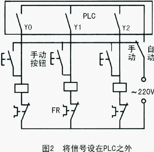

    (2) 信号设置在PLC之外
    在设计时对于系统的某些输入信号,如图2所示,其中手动操作按钮、电机热继电器FR的保护信号,可以设置在PLC外部的硬件电路中。注意如果某些手动按钮需要串接连锁、互锁信号太多,造成外部接线复杂,则应考虑仍将这些信号接入PLC。

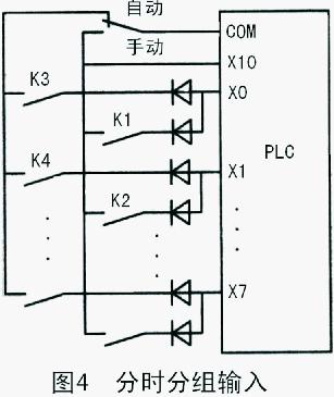

    (4) 时分组输入
    自动程序和手动程序不会同时执行,自动和手动这两种工作方式分别使用的输入量可分为两组输入,如图4所示,X10用来输入自动/手动指令信号,供自动程序和手动程序切换之用。
    图中的二极管用来切断寄生电路。假设图中没有二极管,系统处于自动状态,K1、K2、K3闭合,K4断开,这时将有电流从X1端子流出,经K2、K1、K3形成的寄生回路流回COM端,使输入继电器X1错误地变为ON。如果开关串联了二极管之后,切断了寄生回路,避免了错误输入的产生,达到节约输入通道的目的。

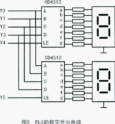

    (2) 少数字显示所需输出通道的方法
    如果用PLC直接驱动多位LED七段显示器,每个需要7个输出通道,则需要总输出通道为P=N*7个(其中N为显示器的位数),显然需要输出通道很多。
    如果按如图5所示,用PLC驱动具有锁存、译码、驱动功能的芯片CD4513,再用CD4513芯片驱动显示器。每个CD4513的数据输入端A~D共用PLC的4个输入端,在LE信号的上升沿将数据输入端输入的BCD数锁存在芯片内的寄存器中,并将该数据译码后显示出来。如果输入的不是十进制数,显示器熄灭。LE为高电平时,显示的数不受数据输入信号的影响。显然N个显示器占用的输出点数为P=4+N。我们可以看到所驱动的显示器越多,节省的输出通道越多,成本降的越多。
    应用时使用继电器输出模块驱动时,应注意在与CD4513相连的PLC各输出端与“地”之间分别接一个几千欧电阻,以免在输出继电器的触点断开时CD4513的输入端悬空。输出继电器的状态变化时,其触点可能出现抖动,因此应先送数据输出信号,待该信号稳定之后,再用LE信号的上升沿将数据锁存进CD4513。
