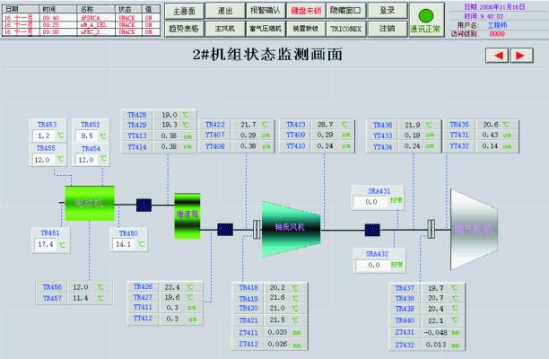

    用BENTLY3500状态监视仪取代原来的2套BENTLY3300状态监视仪,实现3500与ESD之间的通讯,使3500数据在ESD 系统中方便的进行的读取,历史趋势,实时趋势的存储,报警,打印等功能,如图1所示。
图1   2#机组状态监测画面

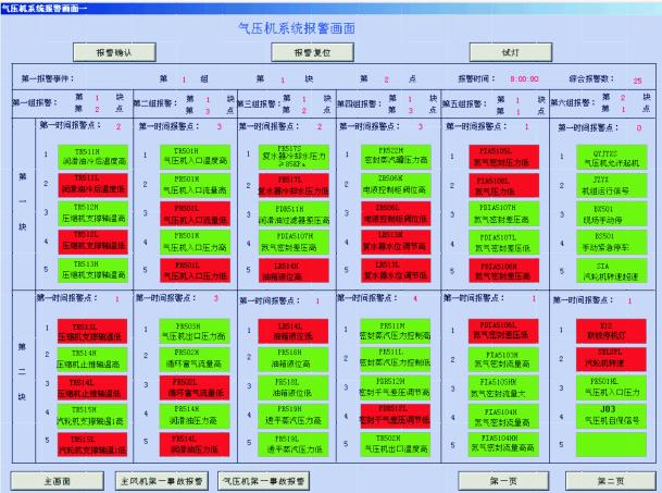

    (2)第一事件报警
    报警在生产运行中作为重要的一员,其重要性不言而喻。为了更直观,快捷的判断报警事件,在组态时开发了第一事件报警。经过画面点与系统内部系统参数的链接,将相关的报警值每5个分为1个块,3块为1组,当报警发生时可以清楚地得到每一块,每一组和全部报警的时间及顺序。为操作人员分析和维护装置起到了举足轻重的作用。
    如图2所示,Tricon  ESD  TS3000已经为我们提供了最直接的分析。
图2   气压机系统报警画面

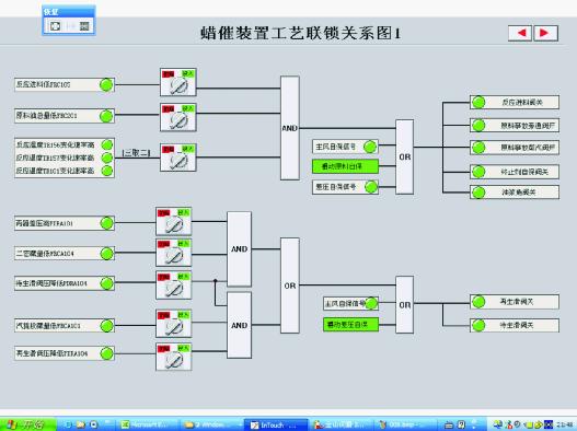

    (1)为了维护方便、系统静态调试和工艺操作,特别是装置开停车的需要,对每个参与联锁的点都设置旁路开关。
这样就大大方便了系统静态调试和工艺操作。而且对系统特殊状态下的运行也提供了保证。
    (2)Tricon  ESD  TS3000三重冗余的优势并不能只是体现在硬件上。在机组改造过程中,笔者吸取去年工艺人员因误操作导致装置波动的教训,在所有点的输入部分,当输入变化大于5%时,都会提出“确认”以防治误操作的发生。
图5   蜡催装置工艺联锁关系图
