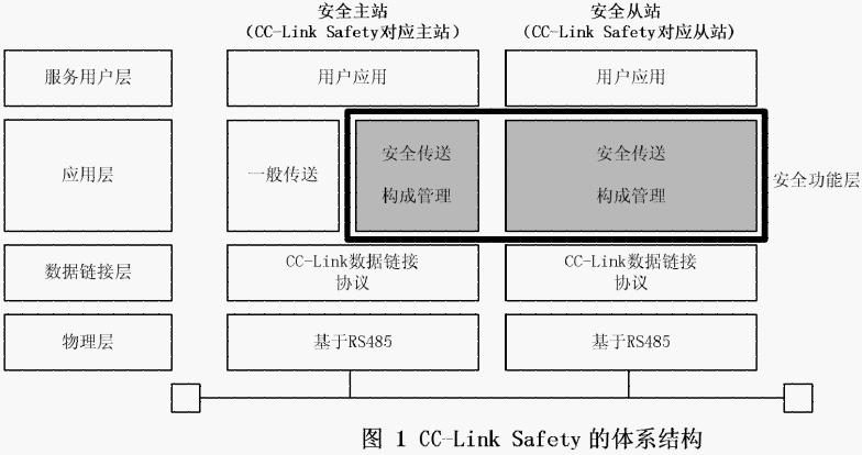

2 CC-Link Safety 的体系结构
    CC-Link Safety体系结构如图 1所示,CC-Link Safety体系结构,为确保实时性,由OSI参考模式(7层模式)中必要部分的4层(物理层、数据链接层、应用层、用户层)构成。物理层及数据链接层与CC-Link互换,并在应用层增加了能满足安全要求的高可靠通信的安全功能层。安全功能层包括有关紧急停止信息的通信及检测通信错误的安全传送功能,还包括管理安全网络连接设备的状态和构成的构成管理功能。服务用户层为CC-Link Safety兼容产品和对应软件的固有功能,由产品及软件开发人员按产品类别单独开发。
    为在CC-Link数据链接层上实现安全功能层的所有安全通信相关功能,CC-Link Safety与CC-Link具有通信互换性,在网络上两者可混合存在。但是,安全站的信息一般站不能全部破解。通过此种体系结构,对 CC-Link Safety兼容产品的开发人员来说,可有效利用原有的CC-Link开发资源,缩短开发时间。而且对CC-Link用户来说,则可继续使用原有设备和保养器械。

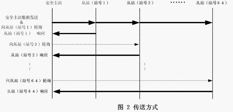

    CC-Link Safety及CC-Link的传送方式如图 2所示。
    传送方式为CC-Link传送方式同样的广播轮询方式。首先,从安全主站向包括安全站及一般站的所有从站轮询安全主站发送数据,安全主站轮询从站1,受到轮询的从站1将安全及一般的从站发送数据传送给安全主站。在安全及一般从站传送数据中,包含有如远程I/O站的输入数据。安全主站按站顺序轮询从站,与所有从站的通信结束后,再次轮询所有从站。如此反复进行广播和轮询响应。对安全站、一般站没有站号顺序限制。
    CC-Link Safety的数据格式如图3所示。在安全主站传送数据中包括页眉信息和发给所有从站的数据,如远程输出站的输出数据。发给一般从站的数据构造与CC-Link相同,安全从站的数据构造是在原有的字数据一部分领域中储存安全功能层使用的信息。所谓安全功能层信息,是指确定信息顺序的排列编号和检测信息位错乱的CRC32。CRC32 通过安全主站发送数据的页眉和安全站的数据构造算出。
