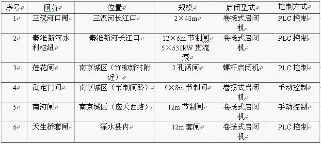

    各控制水工建筑物位置规模和参数见表1。

    表1  各控制水工建筑物的规模和主要参数表

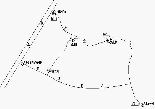

    实时监测秦淮河水质,在秦淮河沿线三汊河口(N1)、武定门(N2)、天生桥(N3)布置水质监测点,这些水质监测点可将测量数据经过附近控制水工建筑物的计算机监控网络系统实时上传到信息中心。(各控制水工建筑物及水质监测点具体分布见图1)
图1 秦淮河水系河口控制水工建筑物及水质实时监测站布置图

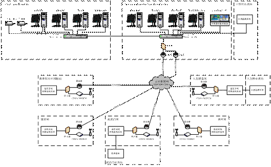

    秦淮河远程集中监控系统由四个部分组成,它们是现地控制单元、水质监测单元、网络单元、集控单元,而且要求上述四部分均是以计算机技术为基础的,可联网的设备组成(见图2)。
图2 集中监控系统结构图

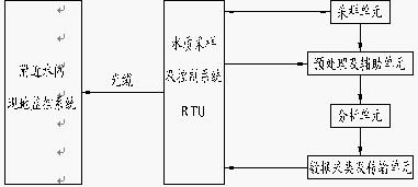

    水质在线自动监测系统是一个把多个指标的自动监测仪器组合起来,从采样、分析到记录、数据统计及远距离数据传输组成的系统。水质自动监测系统由采样单元、预处理单元、过程逻辑控制单元、分析单元和数据采集及传输单元构成。辅助系统有压缩空气单元、冷却水及纯水单元、配电系统及UPS 单元、清洗单元等几个子单元组成。以上各单元相互牵制,其协调功能由控制系统完成,分析单元要完成分析任务,需要其他各单元相互配合共同来进行。其构成见图3。
图3水质自动化监测系统构成示意图

    本集控系统主要通过租用电信局网络作为信息主要传出通道。各水工控制建筑物的网络配置如下。
    三汊河口闸:三汊河口闸集中监控主机通过工业交换机、防火墙、路由器等设备,经DDN/CDMA上到电信、联通广域网,通过电信、联通广域网与其余5闸联网。
    秦淮新河水利枢纽:通过DDN/CDMA与集控中心通信。
    莲花闸:通过SDH/CDMA与集控中心通信。
    武定门闸:通过DDN/CDMA与集控中心通信。
    南河闸:通过DDN/CDMA与集控中心通信。
    天生桥套闸:通过SDH/CDMA与集控中心通信。
    3.4  集控中心
    集控中心设在三汊河口闸管理楼内,集中控制室内主要配置如下:
    配置一台集控主机,一台视频监控主机,一台通信计算机,通过集控专用交换机接入三汊河口闸计算机监控系统。视频监控主机可同时显示六个分站的视频画面。通信计算机负责从各分闸提取数据、下达控制指令及和上级省防汛中心通信。
    配置一台集控数据库服务器,用于存储秦淮河水系六闸实时及历史数据。
    配置二台100英寸背投大屏幕显示装置,用于显示整个秦淮河流域的视频及控制图像。
    配置网络设备一套,包括工业交换机一台、路由器两台、防火墙设备一台及网络附件一套。防火墙设备,用于防止接入公共网后,外界非法用户对系统的侵袭。路由器设备,用于接入DDN网络和联通CDMA网络。另配置一台光端机主要用于与水质监测点通信。
