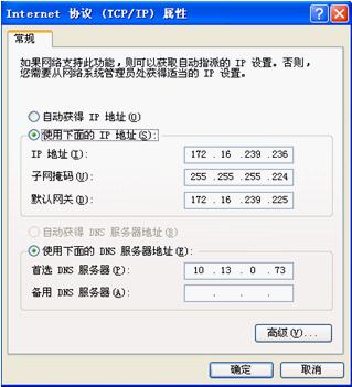

    4、设置[Standard Settings]。
IP( IP地址):设置为PC机同一网络段内, 即前三位数一样,最后的IP值不同。
    Subnet mask(子网掩码):相同。
    Getway(网关):相同。
    DNS Server(DNS 服务器):相同。
