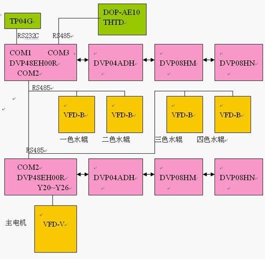

    根据以上对新机XJ4142胶印机和台达EH系列PLC功能的分析,我们与中达电通公司合作,提出了一种采用两个EH系列PLC分别作为主站和从站,把台达文本显示器、人机界面及四个B型变频器与PLC通过通讯口连接在一起,构建成新型电控系统。
    台达EH系列PLC采用双处理器芯片设计架构,运算处理速度非常快。它除了两个内置的串联通讯口(COM1:RS-232,COM2:RS-485)外,还可以扩展一个通讯口COM3。在指令的处理速度方面接近国外的高档PLC,而内置通讯口比国外品牌多。台达DVP—PLC专门对RS-485通讯口开发了多种MODBUS串联通讯便利指令,其中台达EH系列PLC具有EASY LINK功能,可以在台达PLC、变频器之间进行组网控制。

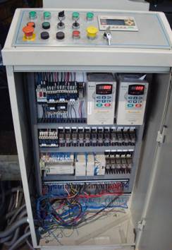

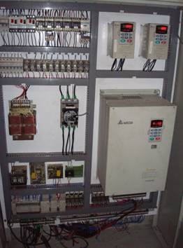

    (3)本机设有一个主控制台电箱和一个主电柜,主控制台电控箱在输纸机的操作侧,主电柜在传动侧;其中主站PLC在主控制台电箱里,从站PLC在主电柜里。主站PLC主要用于输纸机和一二色印刷机组的信号采集及处理。从站PLC主要用于主电机变频器控制、三四色印刷机组和收纸机的信号采集及处理。主站PLC和从站PLC通过RS-485通讯线连接。主控制台电箱里还有一二色印刷机组的出水辊变频器,主电柜里有主电机变频器和三四色印刷机组的出水辊变频器。一二色出水辊变频器和主站PLC采用RS-485通讯线连接和控制。三四色出水辊变频器和主站PLC采用RS-485通讯线连接和控制。这样四个印刷机组的出水辊变频器和从站PLC都作为从站和主站PLC就组成了RS-485通讯网络。利用台达PLC的EASY LINK功能可以实行1:N控制。主电机变频器从安全可靠方面考虑仍采用I/O控制,参见图1。
图1 电控柜

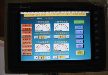

    (4)显示采用台达TP04文本显示器和DOP-AE10THTD人机界面,文本显示器在主控制台上,主要显示和调节机器速度,显示印刷计数,机器运行状态监示和故障指示。人机界面在机器最后边的看样台上。除了有文本显示器显示的内容外,还可以对机器进行操作,四个印刷机组的水量可以在这里集中显示和调节,还可以对四个机组的印版进行套准显示和调节。文本显示器和主站PLC的COM1口采用RS-232通讯,人机界面和主站PLC的扩展通讯口COM3采用RS-485通讯,主画面设计参见图2。
图2 人机界面

    3.1硬件系统构架

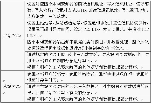

    3.2 通讯控制软件构架
    利用PLC EASY LINK编程实现1:N主从通讯控制软件构架:

    水辊变频器参数;设定频率和运行控制来源为通讯RS485输入,设定通讯站号,通讯传送速度,通讯资料格式。变频器里设置的通讯传送速度、通讯格式必须与主站PLC里程序设定的通讯传送速度、通讯格式相同。

    工艺参数人机界面设定;人机部分主要实现人参与控制系统的途径。它主要包括:显示部分、设定部分、操作部分、历史故障部分;其中设定主要是主机速度设定、四色机组水量设定、四色机组印版套准定位。
    台达PLC LINK设置为自动模式并启动后,主站就开始侦测所有连接的从站共有几台。为了提高通讯连接的可靠性,在主站PLC的程序里加入一段延时程序,等整个系统上电稳定后,再启动PLC LINK。
    当个别从站工作不正常时,为了检查这些从站是否与主站PLC通讯连接成功,可以用电脑连上主站PLC,在台达PLC编程软件里采用“装置监控”命令,分别监视各从站是否有LINK连接的标志寄存器。
