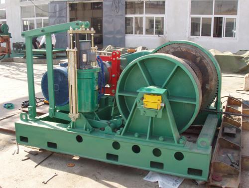

卷扬机由安装在底盘基座上的电动机、减速机、卷筒、钢丝绳等主体单元以及电力液压推动器离合器、引导钢丝绳有序卷绕的排绳器、防止卷筒自行逆转的停止器、减速停转的电磁制动器、电控箱等辅件组成。卷扬机外形如图1图片所示。
图1 卷扬机外貌图片

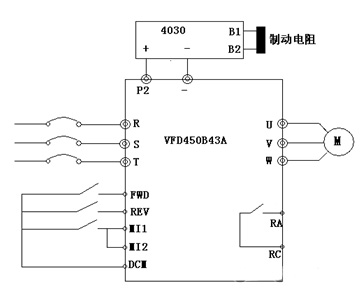

4.2 电原理设计
基于台达B系列变频器的卷扬机调速系统电原理设计参见图2。系统控制使用变频器端子控制方式,包括正反转控制、多功能选择控制(MI端子)、多功能指示选择接点(信号输出),能耗制动由B系列变频器配套制动单元实现。
图2 电原理设计
多功能继电器输出RA,RC外接机械抱闸线包,从而达到控制机械抱闸的开启。一般变频器都设置为运转中指示,但变频器在启动和停止时的外部负载不一致,造成溜钩发生。所以台达针对此应用开发了机械抱闸控制,把启动和停止的动作频率分开,大大简化了调试时间,很好的达到理想效果。
如果应用在快速卷扬机,因电机的减速比小,所以在松闸瞬间,变频器要输出180%额定扭力来确保重物不溜钩;因此根据需要适当调整01-05,01-06的值,使变频器能够承受电流冲击。
卷扬机的行程速度越快,电机的减速比越小,变频器受到的瞬间电流会更大。电机的过载能力达到6倍额定电流,但变频器这能达到2倍的额定电流,所以必须增大变频器的功率,避免变频器过载损坏,参见表1。

在下降过程中,不管重物变化,但变频器显示的电流基本保持不变(60A),这可能导致变频器输出的制动转矩也是一致。
在快速卷扬机,要加大制动转矩,可能需要选用2个4030制动单元,10欧姆的制动电阻。这样在下降停止时,溜钩行程能够减小。
