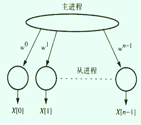

    3.2.1 基本的主从实现
    在主从方法中,N个从进程中的每一个可被指定来产生一个变换值,即第k个从进程生成x[k]。所需的a值可由主进程预先求得,如图1所示。也可使每个从进程同时计算它们各自的值,该方法要求每个从进程拥有一份所在输入点的拷贝,从而会使存储需要增加到N倍。并行求解的时间复杂性为O(N),相对于顺序算法实现的O(N2),该并行方法有了很大的优化。但是,数据点数很可能远大于可用的进程数。此时,每个从进程将需要进行多次累加和。
图1  直接实现DFT的主从方法

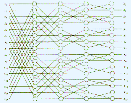

    由于FFT的顺序计算的时间复杂性为O(NlogN),因而当使用N个处理器时,理想的成本优化并行计算时间复杂性为O(logN)。下面阐述并行化的方法:在图2中,假定为每个数据点(对第j个进程为x[j],相应于图2中的一行)分配一个处理器。每个进程最终将生成一个变换点。图2中的连接模式称为蝶形连接,如果每一行分配一个处理器,则它可很好地映射到超立方体上,这是因为本级产生的结果将传送给下一级的进程,而该进程所拥有的地址仅与本级的地址有一位不相同。例如,在第一个通信步中,处理0将与处理器8通信,而在下一步中与处理器4通信,再一下步与处理器2通信,最后一步与处理器0通信。

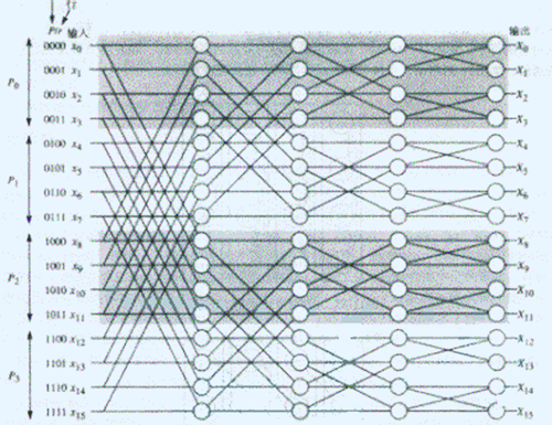

    同样地,如果处理器数小于数据点数,每个处理器将分配有一组数据点,但此时的处理器间通信模式仍具有相同特征。假定有p个处理器和N个数据点,则每个处理器有N/p行。如果N和p均为2的乘方,则下面处理器的编号取数据点下标中logp高位,余下的位则用来标识组内的数据点。图3中显示了N/p=4的情况。
图2  16个点FFT的计算流

图 3   将处理器映射到16点FFT计算
