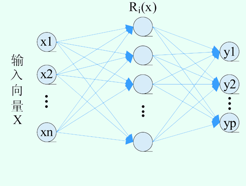

    神经网络对复杂问题具有自适应和自学习能力,为解决复杂系统的信息处理和控制等问题提供了新的思想和方法。作为一种前馈型神经网络,RBF网络避免了BP神经网络的冗长繁琐计算,学习速度较通常的BP方法快的多,具有良好的泛化能力,能以任意精度逼近非线性函数。RBF神经网络一般组成结构如图1所示:
图1  RBF神经网络结构图
    RBF网络结构中,输入层由信号源节点组成,传递信号到隐层;输出层一般是简单的线性函数,对输入模式作出响应。隐层节点的变换函数(基函数)是对中心点径向对称且衰减的非负非线性函数,对输入信号将在局部产生响应,也就是说,当输入信号靠近基函数的中央范围时,隐层节点将产生较大的输出,由此看出这种网络具有局部逼近能力,所以径向基函数网络也成为局部感知场网络。作为基函数的形式,最常用的一般是高斯函数:
    其中x是n维输入向量;Ci是第i个基函数的中心,与x具有相同维数的向量,i是i个感知的变量,决定该基函数围绕中心点的宽度;m是感知单元的个数;是向X-Ci量的范数,表示两个向量之间的距离,Ri(x)在ci处有唯一的最大值,随着的增大,Ri(x)迅速衰减到0。对于给定的输入,只有一小部分靠近x的中心被激活。
    从RBF网络结构可以看出,输入层实现从的非线性映射,输出层实现的线性映射,即:,其中是输出节点的个数。
    RBF 神经网络的学习过程主要分为两个阶段。首先,根据输入样本求出各隐层节点高斯核函数的中心ci和每个中心的半径Ri。隐层参数确定以后, 还需要求出隐层和输出层之间的权值wik。

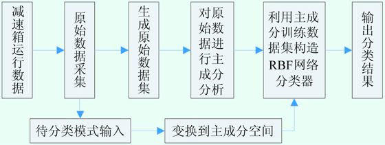

    基于PCA和RBF神经网络的减速箱运行状态诊断系统实现框图如图2所示。
图2  基于PCA和RBF神经网络的减速箱运行状态诊断系统实现框图
    如前所述,基于PCA的RBF诊断就是利用PCA的方法进行原始数据的预处理,从而获取系统描述主成分,然后利用主成分构造出诊断算法需要的训练数据集,再基于RBF神经网络进行学习和训练。对于采集到的未知状态的运行数据,首先将其变换到主成分空间,然后利用训练好的RBF网络进行运行状态的诊断和识别。其具体处理步骤如下:
    (1)获取描述某汽轮机减速箱运行特征参数以及运行状态分类决策结果,形成原始数据集。
    (2)基于PCA方法抽取训练数据集的主成分;
    (3)构造基于主成分的训练数据集;
    (4)基于主成分训练数据集构造并训练RBF神经网络模式分类器;
    (5)将新的观测向量(与原始数据维数相同)变换到主成分空间,得到主成分空间的观测对象变量。
    在主成分的训练数据集上基于训练好的RBF神经网络进行推理分类。

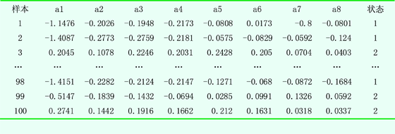

    为了验证本文提出方法的正确性和有效性,选取一组实际采集的某汽轮机减速箱运行实验数据(表1) 进行运算验证。
    表1  汽轮机减速箱运行状态特征数据:
    表1中共有100组实测减速箱运行数据,a1~a8为采集到的8个特征参数,表中状态值1表示正常,2表示故障。将样本数据分为2组,选前80个数据进行训练网络,后20个数据进行检验。为了消除由于数据量纲对于最后判决带来的误差,首先进行归一化处理,然后进行主成分分析,计算得到主成分的方差累计贡献率为:76.2117、86.0981、93.3289、98.1578、   99.3166、99.8645、99.9573、100.0000,按照方差累计贡献率>90%获取主成分,最终生成3个主成分x1,x2,x3,其计算方法如下所示。

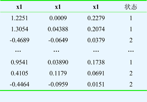

    使U=(u1 u2 u3)’,与标准化处理后得到的数据集X按照式计算,即可得到原始数据的主要成分表示,如表2所示。
    表2  主成分训练数据集:
    利用主成分训练数据集的前80个数据进行RBF网络的构造和训练,后20个作为测试数据,试验结果表明:基于PCA和RBF神经网络的减速箱运行状态诊断方法的诊断结果与实际完全一致。可见,基于PCA方法将观测向量投影到低维空间,构造出相互独立的主成分观测向量后,可以简化RBF神经网络的结构和计算,对于提高诊断速度的目标作用十分明显。
