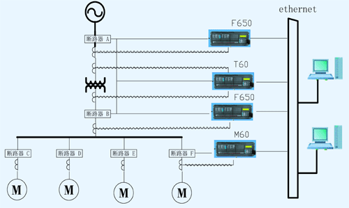

    泵站为典型终端用户,变电采用直配变形式。按照电力系统继电保护配置原则,通常设置线路保护、主变保护、进线保护、主机保护、站变保护等。主变保护可以根据变压器绕组数相应地选用T60、T35,馈线保护和进线保护选用F60或F650。主机保护选用M60。站变保护选用F650。鉴于UR 继电器可以配置10/100Base-T或100Base-FX高速以太网接口,因此非常容易实现完全以太网拓扑结构,如图1所示。

    2.2.1系统清晰、单元独立
    从网络图中可以看出,设备功能单元较为清晰。每一个监控对象均由一台UR系列管理设备完成,在功能分配上,采用尽量下放的原则。具有很强管理独立性和系统安全性。
    2.2.2组网简单、上层监控冗余方便
    UR系列管理设备均可选用以太网通讯口,主控计算机通过网络交换机对下层进行协调,不受地理位置影响,可以直接安装在开关柜上或设备现场,且通讯速度快。可以实现多台主控计算机控制,通过以太网,很方便实现远程控制。
    2.2.3 功能齐全、管理方便
    UR系列管理设备实际上是一个可编程序控制器和电气保护器的结合体,具有测量、控制、保护、信号功能。采用模块化结构,根椐不同的用途可以选用不同的模块。各个UR系列设备管理单元可以实现I/O输入输出、编程、手动操作。信号不完全依赖通讯网络。当设备故障时并不影响其它监控设备的运行,同时,UR系列管理继电器均内嵌IE服务器,可以通过IE浏览器获取运行数据。

    一般泵站安装一台直配主变压器,按照继电保护配置原则,需具有差动保护、差动速断、瓦斯保护等。可以用UR系统T60作为主变压器作为监控单元。T60在实现电气保护的基础上,还可以对主变温度测量、主变高低压侧电量测量及开关控制,并可以通过编程实现断路器和隔离开关的联锁。T60具有很强I/O输入输出功能,实现对变电设备的控制。

    配电管理单元主要作为主变监控单元保护的后备保护功能。实际是馈线保护。在泵站一般称为高低侧进线保护。在直配变的泵站,因主变保护已采集配电设备的运行参数及管理功能。为节约投资,一般可用馈线保护代替。但对于变电所接线间隔较多的泵站,仍需要该单元。该单元可以选用F650馈线管理继电器。

    泵站主机是泵站管理的中心,一般以主电动机组为主要监控对象。为保证各电机运行管理的独立性,通常以一台电机(机组)作为一个监控单元,监控内容按照电机的电气、机械保护、测量、控制设置。主机监控单元可选用UR系列M60电动机管理器。M60可以实现主电动机的保护、测量、控制以及逻辑编程。采用模块式结构,有四块插槽供用户选用,可以选择具有不同性质测点的输入输出插件。

    站用监控单元主要任务是对站用变电压器实施保护和低压用电各馈线开关的状态采集及控制。一般站用变的容量较小,电气保护可用馈线保护代替。为使全站的保护具有互换性,站变保护一般宜选用UR系列F650馈线保护。F650馈线保护具有开关量输入输出功能,可用于站用电馈线的各分支回路的开关合闸和开关状态的采集。
