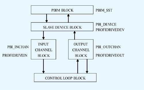

3 PKS系统中的组态过程
    在PKS系统中通过CONTROL BUILD完成组态过程。对于PROFIBUS现场总线通讯、联锁控制一共分为四个步骤:
    (1) 建立主通讯站,加入功能块PBIM BLOCK(参见图4的PBIM_SST)。即加入“物理”的通讯模块。
    (2) 加入虚拟的从站设备块(参见图4中的PBI_DEVICE、PROFIDRIVEDEV),与主通讯站构成一条PROFIBUS通讯网络。即加入“虚拟”的通讯模块。
    (3) 加入输入输出功能块(参见图4中的PBI_INCHAN、PBI_OUTCHAN),对应从站的输入输出地址。
    (4) 将PBI_INCHAN、PBI_OUTCHAN加入到相应的控制模块(CM)中,完成相应的联锁、控制等功能。
图4  PKS组态流程图

    3.1加入“物理”模块
    即在CONTROL BUILD的工程项目中加入PBIM硬件设备(PBIM_SST)。与其它硬件相同,必须设定每块PBIM的名称、所在的CNET网络位置、所在的机架位置等。由于PBIM实际上是PROFIBUS的主站,因此这里必须配置它所在网络的各从站的地址、名称;配置各从站的虚拟模块、输入输出偏移等,如图5所示。
图5  PBIM参数设置
    3.2 加入“虚拟”模块
    即在工程项目中加入各从站的输入、输出I/O模块。根据实际情况对每一块M102采用 PBI_DEVICE功能块,建立AI、DI、DO三种类型的模块,如S_1_AI、S_1_DO。对于S_1_AI需要设置它所对应的PBIM名称、站号、模块号、输入数据格式、输入数据大小(字节)等。对于S_1_DO则需要设定输出数据格式、输出数据大小。对于变频器则采用PROFIDRIVEDEV功能块,建立一个PPO类型为PPO4的模块即可。
    3.3 在CM中完成各种联锁控制
    每一个CM中可以支持多种功能块,各功能块之间通过箭头线连接。CM之间也可以相互关联实现较为复杂的控制。CONTROL BUILD软件还允许用户定制自己的CM功能块(这样可以将大量相同的设备联锁进行封装)。
    图6为一台变频器的CM联锁功能块。图中的PBIN、PBOUT分别是PROFIDRIVEIN、PROFIDRIVEOUT类型的功能块。PBIN为输入功能块,包括变频器的开关量、模拟量输入信号;PBOUT为输出功能块,包括开关量、模拟量输出信号以及实现对变频器的初始化命令(通过对引脚CWRAW赋值为1142)。功能块M4S_9ADC则是封装的一个CM块,在它内部完成对变频器的开、停联锁控制(本文不详细论述),它的各引脚SA、KM、MR、C分别对应变频的远程、运行、准备、命令等状态信号。通过各连线及颜色可以清晰的判断各种信号的状态以及各功能块之间对应关系,这些对于组态和调试都是非常方便。
