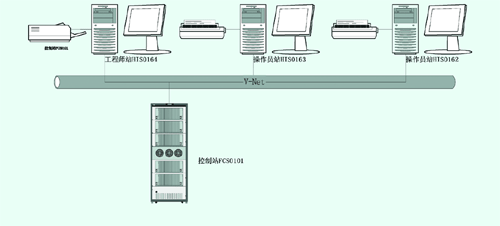

    Centum-CS3000控制系统在聚酯(PET)装置上应用的配置情况如图1。
图1  Centum-CS3000控制系统在聚酯装置应用配置图
    (1)FCS控制站:用于过程I/O信号输入输出及处理,完成连续的模拟量控制、逻辑/顺序控制及各种复杂运算等实时功能。为进一步保证工厂运行安全可靠,横河独家采用了可靠性极高的4CPU的“Pair&Spare”、“Fail Safe”结构设计,实现完全的容错冗余。
    (2)HIS工程师站:采用中文版Windows XP作为操作系统的通用PC机,安装组态、测试软件包,可进行工程组态和系统维护、软件测试、FCS仿真。当装置投用后,可以切换工程师站为操作员站来使用,实现对过程数据、设备状态和控制系统的在线监视和操作。
    (3)HIS操作员站:硬件配置与工程师站相同,仅软件配置不同。
    (4)通信网络:系统采用两层网络结构,上层网V.net/IP是人机接口与过程控制站通信的监视网络,采用遵循IEEEE802.4工业标准协议的冗余实时控制网,通讯速率高达1Gbps;下层网为I/O网,连接着控制器与I/O卡件,采用与监视网络相同的网络。

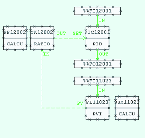

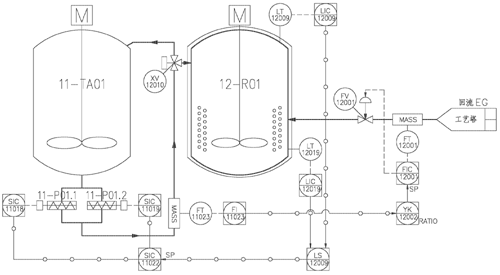

    3.1 第一酯化反应器12-R01回流乙二醇(EG)摩尔比控制
    第一酯化反应器中通过一定的摩尔比(EG/PTA)发生酯化反应,而为了减少新鲜EG的消耗量,通常采用加入乙二醇分离塔回收的EG以达到这个目的,加入的EG流量与第一酯化反应器入口浆料流量成一定的比例加入,构成比值控制回路,其流程如图2所示。
图2  浆料配置罐与第一酯化反应工艺管道及仪表流程图
    CS3000系统提供了比率功能块(RATIO),可通过它实现比值控制,组态构成如图3所示。
图3  第一酯化反应回流乙二醇流量比值控制组态
    组态中使用了变量输入监视功能块(PVI)、常规PID控制功能块(PID),实现基本的模拟量监视及控制功能,这两个功能块也是使用较多的功能块。此外还用到了比率功能块(RATIO)和计算功能块(CALCU)等。组态中FF12002计算实际的回流比,YK12002用于设定回流比。SUM11023用于FI11023累计量的计算,这里需要说明的是在CS3000系统中,PVI、PID等功能块具有累计功能,具体实现是通过在组态中把“Totalizer”一项中时间一项设置为“Hour”,而此处根据工艺要求,只在12-R01进料时累积,回流状态时不累积,所以在组态时通过计算功能块实现了这项功能,具体做法是在CALCU功能块中编程,当12-R01进料状态(即XV12010.PV=1)时,其结果(CPV)等于FI11023的累计量,而当12-R01进料状态(即XV12010.PV=0)时,使FI11023的累计值(SUM)等于SUM11023的结果(CPV)的值,SUM11023编程如下:
PROGRAM
IF (XV12010.PV>0) THEN
CPV=FI11023.SUM
END IF
IF (XV12010.PV<1) THEN
FI11023.SUM=CPV
END IF
END

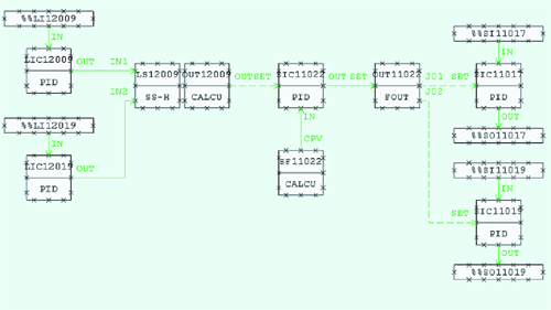

    3.2 第一酯化反应器12-R01液位与浆料泵11-P01.1/2转速串级控制
    如图2流程所示,第一酯化反应器12-R01设置了两台液位变送器(LT-12009、LT-12019),正常生产时可供液位控制选择之用。液位与浆料泵转速之和控制功能块SIC11022构成串级回路,SIC11022的输入值SF11022为转速和,输出再分别与两台浆料泵的各自速度控制功能块作串级设定,从而达到液位与转速的优化控制,组态构成如图4所示
图4  第一酯化反应器液位与浆料泵转速串级控制组态
    组态中除3.1所述的常规PID控制功能块(PID)和计算功能块(CALCU)等,还使用了选择功能块(SS-H),装置投运后,操作人员可通过修改其SW值进而选择用于回路控制的液位变送器;此外还使用了串级控制信号分布功能块(FOUT),用以把SIC11022的输出信号分别给两台浆料泵各自转速控制作设定。装置投产后,实践证明此复杂控制回路运行平稳可靠,实现了工艺操作的要求。

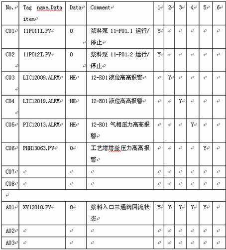

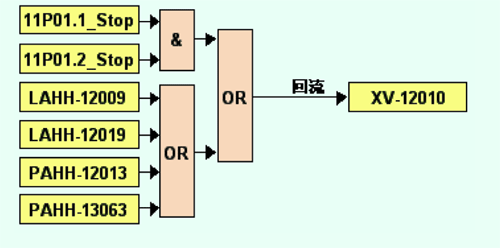

    在Centum-CS3000控制系统中,为用户提供了两种逻辑联锁的组态方式,分别是顺控表方式(ST16)和逻辑图方式(LC64)。笔者结合聚酯装置的逻辑联锁特点,并考虑到便于系统维护人员的维护,所有的逻辑联锁均采用了顺控表的方式完成,下面以第一酯化反应器12-R01进料回流联锁为例予以说明。
    逻辑联锁如图6所示,当发生如下任一情况时,12-R01浆料入口三通阀处于回流状态:(1)当两台浆料泵11-P01.1/2均停止;(2)12-R01两台液位变送器任一台发生液位高高报警(LAHH-12009、LAHH-12019);(3)12-R01气相出口管线压力高高报警(PAHH-12013);(4)工艺塔塔釜压力高高报警(PAHH-13063)。
图6  第一酯化反应器进料回流联锁
    顺控表组态如表1,当此顺控表功能块投运后设置为自动状态(AUT)时,即可实现上述功能。
    表1  第一酯化反应器12-R01回流逻辑联锁组态
