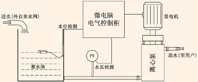

    本系统由蓄水池、机械离心水泵、控制柜及送水管道系统组成(如图1所示)。
图1   系统组成
    蓄水池容量根据用户量、管道系统的实际具体情况确定。
    该系统可实现控制六台水泵同时工作的能力,下面仅以控制两台水泵为例介绍该系统的设计方法。系统的控制电路如图2所示

    2.2 恒压供水控制实现
图4   恒压供水示意图
    系统为实现恒压供水,采用了YTZ-150电阻远传压力表和CPS-20控制器联合实现,反馈控制示意图如图4所示。
    当电源打开,图2中的方式开关HK扳向Auto(自动)方式后,控制器的B1端点输出变频控制信号,变频器BPQ便启动水泵电机,水泵开始工作,安装在出水管端的远传压力表便有相应指示,同时压力表内的可变电阻器的中心触头也作相应改变。这个改变的信号反馈回CPS-20控制器。当水压未达到预定设置值时,变频器输出功率加大,水泵转速加快,水泵输出水量增大,水压表指示亦增大。若水压达到设定值,但控制器输出信号使变频器输出减小直至为零;若水压在变频器满频工作还未达到设定值,则控制器将关闭B1而打开D1而使1D泵工频工作,并同时启动B1输出,使2D泵变频工作,直到水压达到设定值。
    从上面分析可以看出,控制器控制水泵工作状况时刻根据远传压力表压力情况而定,即实现了恒压工作。
