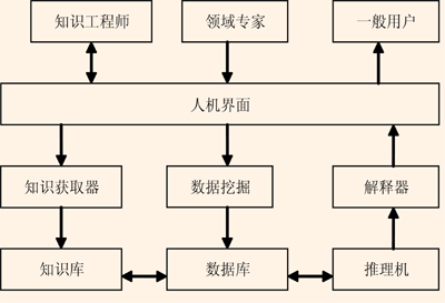

    系统由知识库、推理机、数据库、解释器、知识获取器,人机界面等部件组成结构,如图1 所示。
图1  专家系统结构图
    (1)知识库
    知识库是专家系统的关键部件之一,知识库的设计就是对知识表现形式的设计。知识库中存放锅炉所有部件的故障案例集,案例集中包括教材、专家和维修人员的知识和经验,具体是利用关系数据库的一个记录表示一条案例。因此,对案例库的管理和维护完全可以由数据库管理系统来完成。
    (2)推理机
    推理机是专家系统的核心,其主要作用是根据用户的输入处理知识库中的数据,进行案例搜索和案例匹配,最后得到诊断结果和诊断解释。
    (3)数据库
    数据库用于存储知识库、中间推理结果和最终得出的结论,与推理机结合以提高推理效率。
    (4)知识获取器
    知识获取器实际上是一个知识获取子程序,是专家系统与领域专家的接口,其作用是新知识(案例)的录入,原有的知识(案例)的修改和扩充。
    (5)解释器
    解释器模拟专家在解决问题时对其推理过程和结论进行解释,这是专家系统透明特点的集中表现。这样做可以使用户更容易接受整个推理过程和所得出的结论,同时也为系统的维护和专家经验的传授提供了方便。
    (6)人机界面
    人机界面是实现系统与用户交互的模块, 一方面领域专家可以通过人机接口实现对知识库(案例库)的维护。另一方面用户直观地了解诊断情况,并将诊断结果存入诊断结论库中。

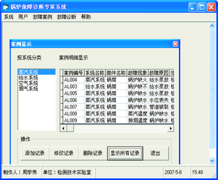

    知识库的存储是以关系数据库的形式实现的,关系数据库的显著特点是一个关系就是一张二维表,数据库由若干张二维表构成,数据库中的实体与联系等均按二维表的形式存放,二维表中的每一行为一条记录,它对应一个特定的实体,二维表中的每一列称为一个字段,它对应实体的某个属性。二维表之间通过相同的属性名进行关联。这样一条完整的信息便可同时由几张不同的二维表唯一地确定下来。在本专家系统中,知识库由案例库及诊断结论库组成,其中案例库存放规则,由案例征兆表及结果表组成。案例征兆表存放规则中的条件部分,结果表中存放结论部分,两表用“案例号”外键联系起来。如下为两表的数据结构:
表1 案例征兆表和结果表:
诊断时,当从案例征兆表中找到故障现象时,可从结果表中找到对应的故障原因等信息。对于某一个案例,相当于:
    IF 系统名AND 部件名 AND 故障现象 THEN 故障原因 AND 处理措施 AND 可信度=概率
    一条案例只存放一条规则关系,案例之间是相互独立的,但是一条案例的结论部分可以恰好是另一条案例的征兆部分,这样可以进行连锁诊断,直到找出最初的故障原因。
图2  案例显示界面
图3  案例编辑界面
    诊断结论库由诊断结论表组成。诊断结论表由系统名、部件名、故障现象、故障原因、排除方法、诊断时间,诊断人七列组成,在每次故障诊断结束后自动将诊断信息存入诊断结论表中,为数据库的数据挖掘提供数据源。对知识库的维护主要包括对案例的添加、修改、删除、保存等操作.通过数据库本身的功能实现起来非常方便。系统操作界面如图2和图3所示。

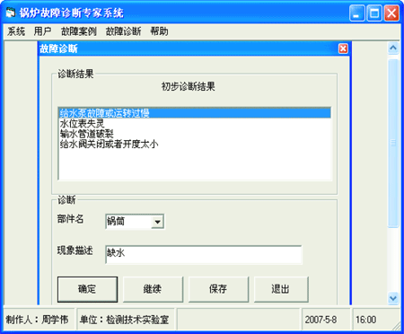

    推理机实际就是一段实现故障推理的程序,可以很方便地实现故障推理,具体可分为两种情况,一种是从故障现象入手,即当知道故障现象时,可根据现象的语言描述,提取关键字,利用数据库本身的文本查找,搜索匹配功能,对故障进行初步诊断,找出相似的案例集。接着按照正向推理的步骤,采用人机交互的方法,根据已知和提示信息进行精确的珍断,按照系统名称,部件名称,故障现象,故障原因的顺序依次进行简单的肯定或否定判断,最终实现故障诊断,主要的推理程序如下:
    strSQL = "select 案例号 from 案例征兆表 where 故障现象 like'%" & txtXX.Text & "%'"
      Rs.Open strSQL, gConn, adOpenStatic, adLockReadOnly
          Dim i%
          ReDim anliID(0)
          For i = 0 To Rs.RecordCount - 1
              anliID(i) = Rs.Fields(0).Value
              ReDim Preserve anliID(i + 1)
              Rs.MoveNext
          Next i
      Rs.Close
      lvwZD.ListItems.Clear
    Dim j%
      For j = 0 To i
         strSQL = "select 故障原因,处理措施,可信度 from 结果表 where 案例号='" & anliID(j) & "'"
             Set LtItm = lvwZD.ListItems.ADD
               LtItm.Text = Rs.Fields(0).Value
               LtItm.SubItems(1) = Rs.Fields(1).Value
               LtItm.SubItems(2) = Rs.Fields(2).Value
            Rs.Close
      Next j
图4 系统操作诊断界面
    另一种是已知故障部件来进行故障诊断,即在已知故障所在的部件的情况下,直接调用该部件的故障案例集作为相似案例集,接着根据人机交互和提示窗口的提示信息,通过循环判断来实现对故障的诊断。
