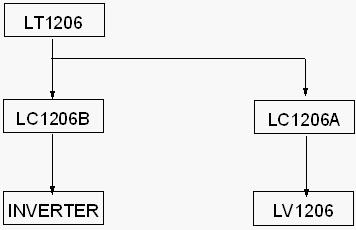

    轻柴油泵采用一开一备的配置方式,共有P1205A/B两台泵。在正常情况下,一台运行另一台备用,主、备泵的切换通过人工方式手动实现。在供电控制方式上,P1205A实行常规电气控制,主电源直接供给电动机,P1205B实行变频调速控制,主电源经过变频后送给电机。系统调节参数为中间产品罐液位,测量位号为LT1206,PID调节回路调节阀LV1206。用控制电机转速和调节阀开度使液位LT1206稳定在给定值上,DCS上将原有的LC1206调节器组态位号改为LC1206A,新增一个PID调节器位号LC1206B(其组态内容与LC1206A一致),用LC1206B和变频器INVERTER控制电机转速或用LC1206A控制调节阀的开度使流量稳定在给定的值上。
    2. 控制方案的实施
    该流量在DCS中的控制原理如图一所示。
图一 基本控制原理流程图
    控制过程如下:在正常情况下LC1206B调节回路输出4-20mA调节信号到变频器作为频率设定信号,变频器按照给定信号输出相应频率的电压电源,从而调节电机转速。同时LC1206A调节回路保持在手动方式,输出锁定在100%,控制泵出口调节阀处于全开位置,以便实现变频器控制流量的目的。在DCS上,在相应的流程图上对应P1205B位置组态了变频器调速图案,在变频器运行时,其状态显示为绿色,当变频器处于非运行状态(包括变频器故障和人为停机)时,其颜色为红色。
    当变频器出现故障或人为将其切除时,流程图上变频器图案出现红色,工艺操作人员进行人工切换泵,LC1205B切到手动方式,LC1206A进入自动状态输出4-20mA信号,控制调节阀LV1206的开度,P1205A电动机以额定转速运行。
    3. 控制系统的组成
    该控制系统包括工频控制系统和变频控制系统。工频控制系统由DCS中组态的控制器LC1206A,调节阀LV1206,电动机,柴油泵P1205A和液位测量LT1206组成,变频控制系统由DCS中组态的控制器LC1206B,变频器,电动机,柴油泵P1205B和液位测量LT1206组成。两个系统由手动进行切换,其控制系统方块图见图二。

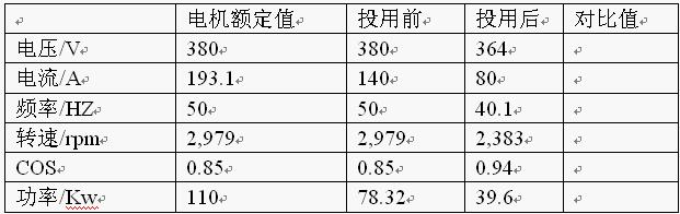

    变频调速器投用后,控制回路的稳定性和可靠性比调节阀有明显提高,控制偏差保持在±1%以内,被控参数波动幅值较小。电机在变频调速器的控制下保持中速运行状态。在电机启动、控制过程中实行延时斜升、斜降,并且有输出短路、欠压、过流、过载过热等报警跳闸及在线故障诊断功能,保证其运行安全可靠,降低故障率,减少了设备损耗,尤其显著的是节能效果相当明显。在正常工况下,投用前后的电气参数如下:
    从表中可以看出,使用变频器后功率节省38.72kw,按年运行8000小时计算,每年可节省电能309760kwh,若按电价0.35元/kwh计算,每年节约电费10.8416万元。不到一年可收回投资。
