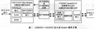

    CX86500+CX20493 芯片组Modem 是Conexant 公司生产的可以广泛应用于各种嵌入式系统的Modem。它支持CCITT V.92,并向下兼容;支持v.29 FastPOS 和V.22bis 快速连接协议,特别适合应用于POS 行业;支持V.80 同步访问模式,可以通过异步方式发送同步数据。这套Modem 芯片组包括1 个Modem 芯片(CX86500),1 个SmartDAA 芯片(CX20493),1 个数字隔离器(DIB)和很少的分立元件。Modem 芯片(CX86500)内部集成了MCU、DSP、RAM 和ROM,有28 脚和38 脚TSSOP 两种封装形式。28 脚封装的芯片与DTE 接口是9 线串行接口,38 脚封装的芯片兼容9 线串行接口与8 位并行总线接口。SmartDAA 芯片(CX20493)是一个集成线侧器件,用SmartDAA 芯片可以替代传统Modem 方案中由模拟变压器、继电器和光电隔离器组成的DAA。采用28 脚的QFN 封装或32 脚的LQFP 封装,体积很小,可以将Modem 做得很小巧,以满足现代嵌入式系统的要求。
    CX86500+CX20493 芯片组Modem 的整体方案如图1 所示。
