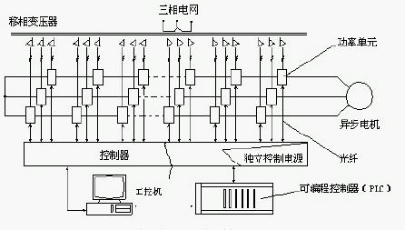

10KV高压变频器简图
高压变频调速系统结构图

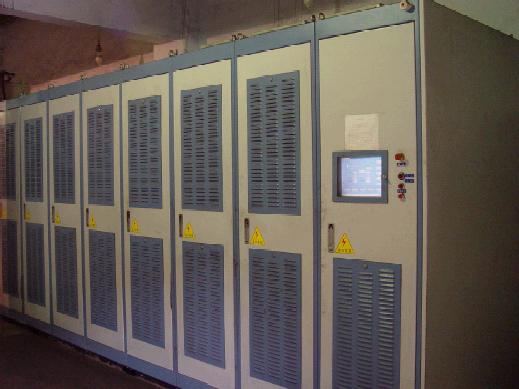

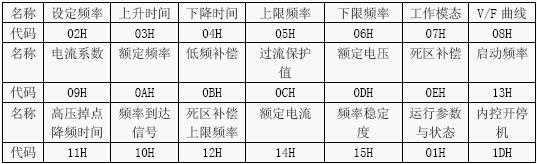

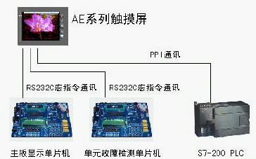

    在控制系统中采用台达AE系列触摸屏,通过COM3实现与西门子S7-200系列PLC的通讯,同时,通过COM1与COM2特有的宏指令功能实现与单片机的通讯。实现对高压变频器的启动/停止、运行频率、上升下降时间、工作曲线、V/F曲线、死区补偿、低频补偿等参数的设定以及输出频率、输出电压、输出电流、运行状态等参数的读取。

    在设定的参数中:用两个字节,低字节在前,高字节在后;命令发送后,如果接收正确就返回字节A0H代码,如果接收不正确就不返回任何代码。

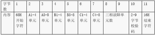

    2.2.2 通过AE系列触摸屏的COM2通讯口特有的宏指令功能实现与高压变频器单元故障检测单片机的通讯,单元故障检测单片机通讯协议如下:
    2.2.2.1物理接口:异步传输方式,1个起始位,1个停止位,无校验,电气接口为RS232C,传输速率为19200bit/s。
    2.2.2.2 要求数据指令:E9
    2.2.2.3 返回数据格式:
    2.2.2.4 数据内容解释:
    ① 2,3,4,5,6,7字节:
    每2位表示一个单元:00——正常,01——温度,10——过压,11——过流
    每字节四个单元,由高到低顺序排列
    ② 8,9字节:
    在每相的单元故障数中,如果单元数超过7时,均为111,即最大为7,后位0和位1配合主板通信中的01H命令代码使用:
    命令格式:68H,07H,01H,第9字节 OR 01H),第8字节,校验和,16H
    ③ 校验码:第10字节,为字节2-字节9累加和的低字节数。

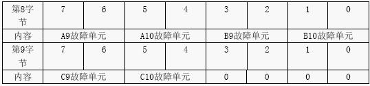

    ④ 对于一相10个功率单元的10KV变频器时,返回数据比原来多2个字节,在第7个字节和8个字节间加入2个字节,整个数据长度变为13个字节,其他数据结构定义不变,校验码为字节2到字节11累加和的低字节数。
    新加第8字节和第9字节:
3 台达自动化产品解决方案
电气控制方案简图

    本系统采用了台达AE系列触摸屏方案。具有以下几大优点:
    4.1 通过AE系列触摸屏特有的宏指令功能实现与两块单片机的通讯,即有效降低了成本,也使自由通讯的方式变得简单易用。
