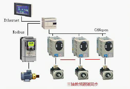

电气配置简图
    - HMI采用精致细腻的XBTG触摸屏,多种语言自由切换,大量图元图库,逼真的动画功能,配方趋势及数据存储功能可满足各种工艺需求。
    - Twido PLC使用方便灵活,有一体式和模块式,支持以太网,支持Modbus、CANopen等多种总线通讯方式。
    - 全功率范围ATV71系列变频器,集成CANopen与Modbus总线,中文操作界面,恒转矩输出及PID闭环反馈调节;具有良好的转矩特性及速度调节精度。
    - 简易精致的Lexium05运动控制器,集成CANopen与Modbus总线,集成EMC滤波器,宽广强大的功率范围,极快的控制环响应时间,精确控制,多种控制模式自由选择。
    快速的CANopen通讯,简化了PLC与伺服系统之间的繁琐接线,消除了常规控制方式所带来的种种不安全潜在因素,不需要改变任何接线的多模式自由切换方式使控制更为简单,信息的实时反馈确保系统可靠运行。
    三轴伺服系统通过一主两从的数频跟随模式,将主轴的防真编码器信号输出至两个从轴,保证三轴高精度同步运行。
    Twido PLC与ATV71变频器进行标准的Modbus总线通讯,简化了常规控制方式,并能实时读取变频器运行及故障信息。
    Twido PLC的集成频率计功能,使得系统能及时有效的反馈花盘旋转系统的实际转速,通过PLC运算并及时给定伺服系统的转速,使伺服系统在自动方式下速度跟踪快速响应。
