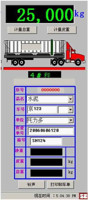

    第一 原料进厂数据采集及管理上位机的功能主要是采集原料车的各种信息和总重,然后将这些数据存储在缓冲数据库中,当卡车在卸完车后,再次回到汽车衡上时,系统记录空车重量同时读出总重,将数据整和后存入进料数据库中。数据的存储都有WinCC 自带的VBS 编辑器中完成,数据库同样也用了WinCC 自带的SQL Server 2000 数据库,如果需要共享的则采用了ACCESS 数据库。下面是部分操作界面(其中一台汽车衡)
    存储数据用VBS 脚本如下:

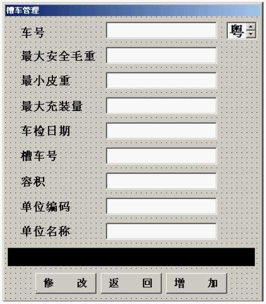

    在此部分产品销售和客户管理的数据存储部分和上一部分类似,在这里不再详细介绍,主要讲述客户管理部分。
    客户管理主要任务是管理客户资料,其中包括:客户代码,客户名称,槽车号码,许可证号码,最大装车量等等。有WinCC 程序来存储,更新,管理,检查这些数据,以保证出货的安全性和快捷性。
    下面是部分操作界面:
    当用户用到此车出厂时,系统自动比对,以上数据,无误后方可操作。

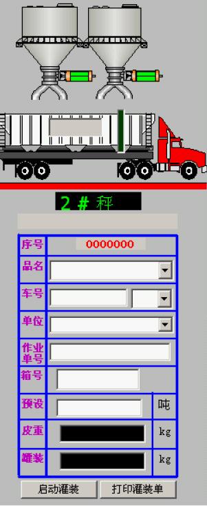

第三 产品自动定量罐装
    在此部分,主要是有PLC 执行系统,按销售数量定量灌装销售的产品,然后出厂。首先 ,槽车按要求开上汽车衡后,当操作员输入车号后,系统开始读出曹车档案,自动读入销售量,同时比对各项参数,合法后系统自动控制称重仪表去皮,然后开始灌装,当达到销售量时,为了保证灌装精度系统自动分步停止灌装,整个灌装过程完成后,系统自动记录各项数据,将其存入服务器中,槽车便可以出厂,灌装结束。在此部分,主要将WinCC 的管理功能和PLC 的执行功能有机的结合。有西门子一家产品便很好的完成了比较复杂的数据存取,比对,现场灌装执行等功能。
    操作界面如下:

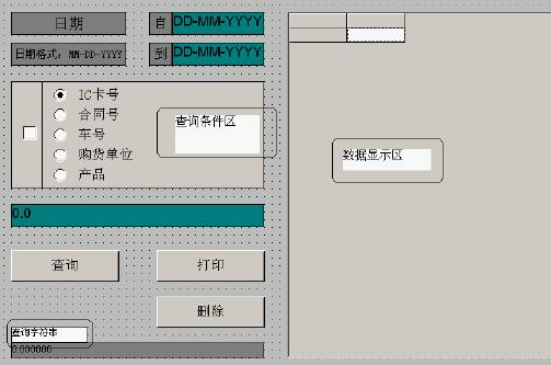

    WinCC 在数据方面用VBS 来完成还是很方便地, 特别是SQL 语言的应用,使得在SQL Server 2000,ACCESS 等数据库中按用户给出的条件进行查询都能够方便的实现。WinCC 在数据显示方面还是有欠缺的,但是开放的ActiveX 控件可以弥补这部分的不足之处。在这里我注册了Microsoft Visual Basic 6.0 的数据显示控件Microsoft Hierarchical FlexGrid Control 6.0 。将其植入到WinCC 中用来显示数据,效果不错,如下:
    其原理是将各个查询条件组合为一个查询字符串,然后用SQL 语言去数据库里查询,最后将符合查询要求的查询结果付给FlexGrid 控件去显示。其部分语句如下:
