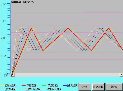

    2.2.9 温度曲线5分钟记录一次温度变化值,最大记录为15000次,当大于15000次后,新的记录会覆盖最早产生的数据,依次类推,数据曲线断电保持。

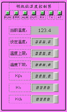

3 预热段温度控制器的参数设定画面

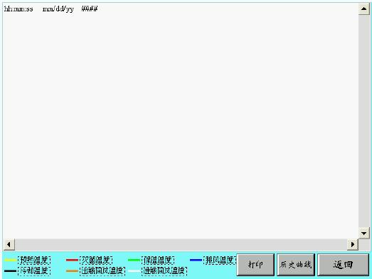

17 温度历史数据记录画面
18 温度历史曲线记录画面
