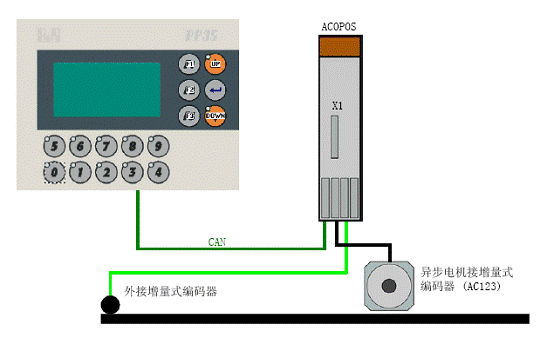

    贝加莱裁切方案即可作为主机的一个独立单元,例如:在柔版印刷中可以由主控来控制裁切伺服系统工作,也可以构成一个独立的裁切系统,例如,这里,我们可以采用贝加莱PP35作为控制器来控制一个伺服驱动器进行的裁切控制。
二、产品简介
    1 )PP35是贝加莱提供的一个非常适合小型机器控制的集成控制器,它有160*80灰度显示,并且有非常美观设计的按钮可供操作之用,另外,它的背面还有16点DI和16点DO,并且可以通过CAN总线方式连接伺服驱动器、第三方变频器等,是一个经济型的紧凑控制方案。

    A.挂接异步电机构成异步伺服系统,对于动态响应要求不高的场合,例如瓦楞纸横切,则可以使用异步电机来达到系统的柔性和效率,但是,却可以降低成本。
    B.可挂接多个编码器,通常的裁切系统是跟随外部的一个速度,而这个速度由一个编码器给出,ACOPOS伺服驱动器支持最大三个编码器输入,并且可支持增量式、旋转编码器、绝对式编码器等。

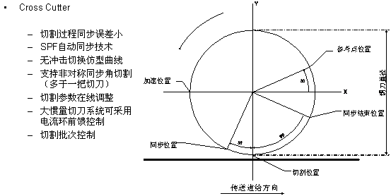

    1.定义:裁切长度为L,刀辊周长为C,裁切线速度V
    2.速度同步:通常为了保证裁切的精度,在刀尖与裁切的纸张进行接触时,必须保证刀尖的线速度与纸的线速度一致,才不会因为速度差而造成对裁切品的搓拉错位造成误差。
    3.编码器输入:线速度测量的编码器可以直接接入到ACOPOS的第二个编码器模块,与伺服电机的编码器在驱动器内部进行直接比较,由于是在驱动器内直接比较,因此系统的响应速度非常快。
    4.电子凸轮曲线CAM
    如图所示,在刀辊的周长上被划分为同步区域和非同步区域,设置了同步起始位置、切割位置、同步结束位置、参考点位置、加速位置,这些都是根据线速度V和裁减长度L、刀辊周长C等由系统自动计算的结果。
    ACOPOS 的CAM支持高达6阶的曲线描绘能力,使得系统曲线光滑平稳,无冲击,保障了裁切的精度和机械系统的最小冲击。
    5.裁切工况
    a)当L=C时,则系统按照匀速加工,可以理解为电子凸轮曲线的阶次为0
    b)当L>C时,则在裁切完成后,刀辊减速运行等待第二次裁切;
    c)当L<C时,则裁切完成后,刀辊加速运行等待第二次裁切;
应用效果:在瓦楞纸横切中可以达到220m/min的裁切速度,裁切精度达到+/-0.5mm,而在印后裁切中精度可以达到+/-0.15mm,在钢板定长切中也可以达到+/-0.2mm的精度,速度则根据客户应用情况而不同,衡量裁切系统速度的指标主要集中在对最小裁切尺寸的裁切速度上,而在这个方面ACOPOS的表现也是非常优秀。
