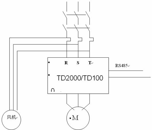

    工业洗衣机电气接线原理示意图:

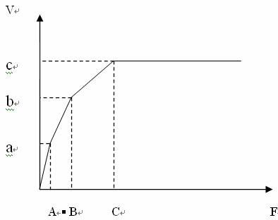

    今年,为了进一步降低成本,提高产品竞争力,我公司又引进了新型变频电机,新型电机要求变频器提供手动V/F曲线调节功能,ENERSON公司又为我司研制了新型变频器,增加了多段V/F曲线功能。在工业洗衣机中,要求V/F曲线如下:
图中:a、A代表最低电压及最低频率
      b、B代表中间电压及中间频率
      c、C代表最高电压及基本运行频率
    (A、a)点可以在原点,A的范围大致在0~4HZ之间,a的范围大致在0~25V之间,调节(A、a)点可影响设备的启动转矩,从而影响设备的洗涤转速。如果(A、a)点下移,则设备的启动频率低,洗衣机启动缓慢且平稳,要求变频器的低频启动转矩要大。
    (B、b)点的调节则直接影响设备洗涤时的运行电流,这是非常重要的一点。如果(A、a)与(B、b)点之间的斜率大,即V/F曲线坡度陡,则运行电流会很大,但坡度太缓也不行,这里需要根据经验来调节。
    以100kg型洗衣机为例:
    (A、a)点:2HZ,24V
    (B、b)点:25HZ,112V
    (C、c)点:50HZ,380V

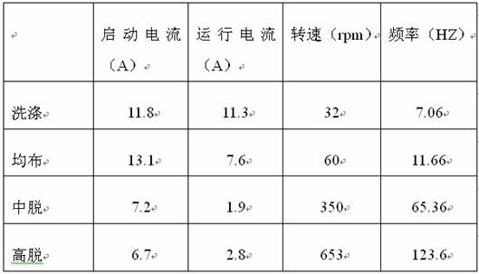

    经过在100kg型洗衣机上的试验(变频器为TD2000-4T0110G,11kw),得出数据如下:
    以上数据是反复试验两天得出的,期间有过连续运行四小时的情况,无一次异常事故,变频器温升很小。另外,在30kg、50kg、70kg机型上均得出类似结论。而在使用新型电机和EMERSON变频器之前,100kg型全自动洗衣机洗涤时的运行电流为30A左右,必须使用15KW变频器。可以看出,EMERSON变频器在我公司洗涤设备降低成本方面起到重要作用。EMERSON变频器的确是一款适合洗涤设备使用的优质变频器。
