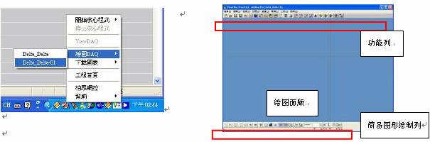

    由于各个应用领域对SCADA的要求不同,所以不同应用领域的SCADA系统发展也不完全相同。

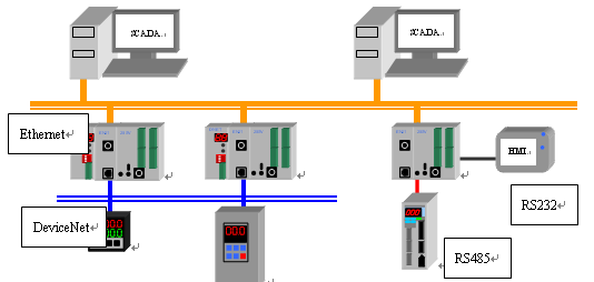

    目前台达所有PLC都内建了Modbus通讯协议,可透过RS-485作资料传送与接收。除此之外,今年也针对SV机种推出了以太网络模块、DeviceNet主站模块等,让台达PLC在与其它装置的连接与利用上更为灵活,用途更为广泛而不受限制,参见图1。
图1网络连接示意图

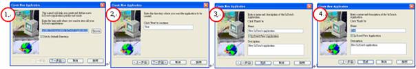

    6. 开启 Start   All Programs   Wonderware   InTouch。Application Manager 将会开启,在预设路径下创造新的资料夹并定义一个名字,如『EN01』。并创造一个新的应用。
    ①. 设定储存InTouch 应用资料路径
    ②. 设定目录
    ③. 键入应用名称
    ④. 设定完成后点击『完成』

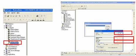

    7. 双击之前创造的应用来开启InTouch-WindowMaker 窗口。
    8. 进入 InTouch-WindowMaker窗口前往 Configure   Access Names 并双击呼叫出新增窗口,选择 Add 来新增Access Name。 输入 Access Name. Application Name必须为“MBENET”、并且Topic Name必须与之前输入的MBENET 应用名称相同(如“EN01”)。

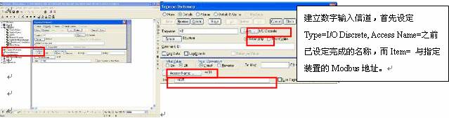

    9. 每个使用者欲新增的I/O信道都必须需要建立一个tag、并且具有独特的tag名称。开启Tagname Dictionary来定义tag。

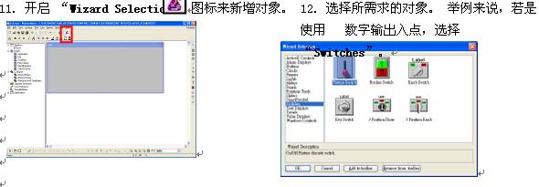

    10. 开新档案,而 “Window Properties” 窗口弹出并要求输入窗口名称。
    13. 在编辑窗口中点选对象设定其详细资料输入之前所设定的tag名称。

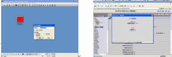

    14. 完成设定后,点击 Runtime 来执行以设定好的应用,并且可以观察到MBENET server与EN01通讯状况。

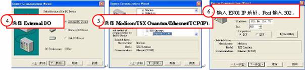

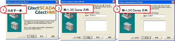

    1. 安装完成后,开启Citect Explorer                 2. 输入项目名称和描述,完成后点击OK
    3. 于左侧窗口选择方才新增项目,并进入              4. 选择Express IO Device Setup
Communication资料夹

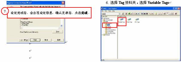

    5. 进行IO装置设定
    7. 设定Tag名称、类型、并选择刚刚新增的I/O装置名称    8. 选择左上角File     Compile,该组件的Modbus地址,完成后,点击Add。

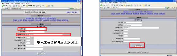

    2. 开启浏览器,于网址列键入127.0.01 开启工程首页     3. 进入后将登入画面,预设帐号为admin,密码不用输入
    4. 登入后即可进入新增工程画面                      5. 输入后,选择提供新工程

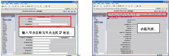

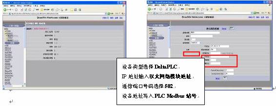

    6. 建立完成后,上方将显示所有新建工程                 7. 选择工程进入工程设定窗口
    8. 选择增加监控节点                                   9. 输入完成后选择提供

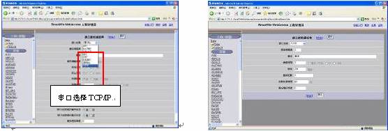

    10.自上方功能列表选择增加通讯端口                11. 画面将自动转为TCP/IP设定窗口,设定完成后选择提供
    12. 完成后选择增加设备                         13. 输入设备名称、设备类型与其它基本资料

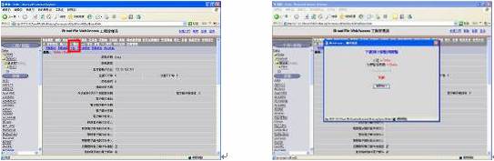

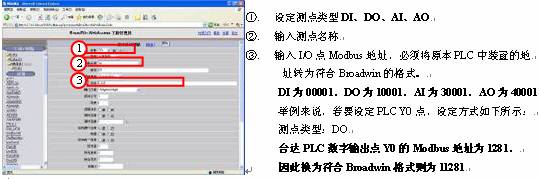

    14. 设定完成后,选择提供,接着选择上方新增测点
    15.  设定完成后,选择下载,将所设定信息             16. 下载完成后将出现讯息提示
下载进Webaccess中
    17. 在右下角系统列WebAccess图标上按鼠标右键,       18. 进入绘图窗口
选择绘图DAQ,并选择欲新增图表之节点

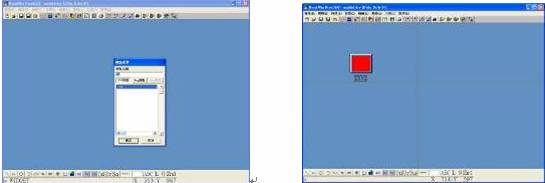

    19. 选择绘画    Widget                              20. 从已有组件库中选择适当组件,如DI/O选择按钮或指示灯,AI/O为数字表示组件
    21. 组件选择后会出现测点选择清单,                22. 在画面适当位置摆放选取组件
选择与组件连结的测点

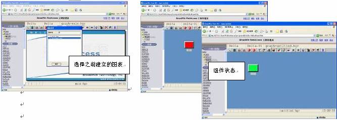

    24. 完成后,关闭窗口,回到工程设定窗口选择下载图表23. 编辑完成后,选择上方储存DRW与BGR檔

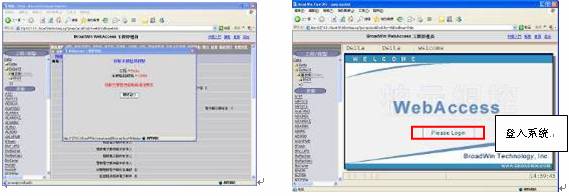

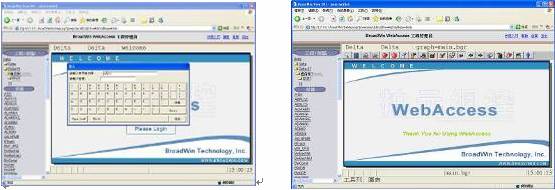

                                                  26. 激活成功后,右下角图标将变为绿色
    25. 选择激活节点                               27. 选择激活监控,将进入监控画面
    28. 登入名称,预设为admin,密码无              29. 登入后画面
    30. 选择图表功能                              31. 将进入监控画面

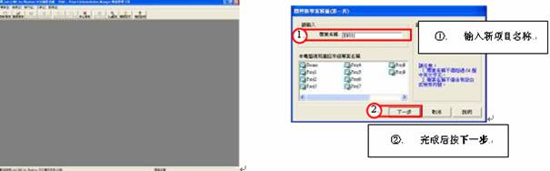

    3.4 如何设定 LabLink 透过EN01连接DVP28SV
    LabLink是由台湾超鼎科技开发的全中文化SCADA图控软件,若需更多有关此软件信息,请参考其官方网站,
http://www.topteam.com.tw/
    1. 依照开始   所有程序   Lab-Link4 for windows   项目管理工具路径开启LabLink主程序。

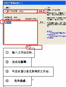

    2. 开启后主窗口如下所示                             3. 选择开新档案,将出现开启新项目精灵
    4. 接着新增工作站                                 5. 接着会出现项目设定窗口

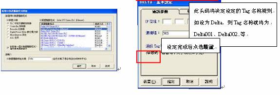

 6. 于IO装置驱动程序按右键
    7. 选择Delta DVP Series PLC (Ethernet)为装置驱动程序模块 8. 设定IP地址,通讯Tag带头码

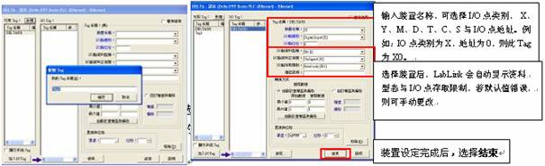

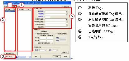

    12. 在IO装置上按右键,选择内容             13. 可在内容设定窗口中新增Tag
并选取需要使用的Tag于此IO装置中
    14. 新增Tag                          15. 加入I/O Tag

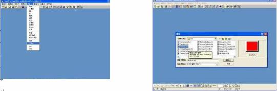

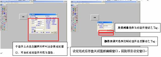

    16. 结束后回到项目设定窗口,选择档案   17. 面版编辑窗口
选取下方Pnl面版檔,在已建立的面版档案上
双击左键,进入面版编辑窗口
    18. 于组件区选择按钮                 19. 在组件上点击鼠标右键,呼叫Tag设定窗口

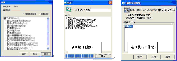

    20. 选择上方编译项目,并选择需编译项目,  21. 按确定进行项目编译,编译完成后,选择上方执行可选择被变更的项目或全部项目                     项目选择欲执行项目的工作站,完成后选择执行
    22. 项目执行画面
