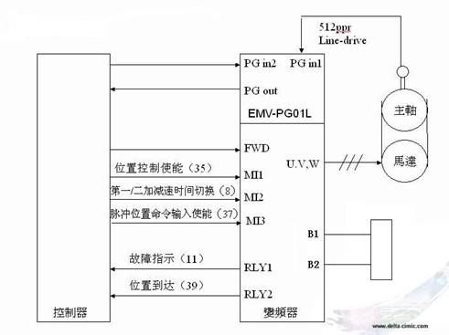

    (1)变频器电气设计:参见图1。
图1 变频器配线图

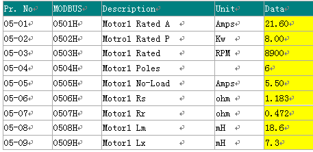

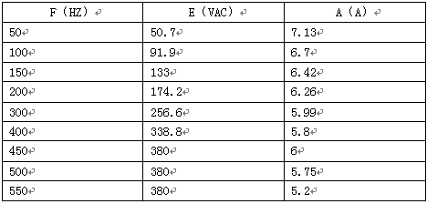

    (1)将电机参数设置到变频器,作电机动态自整定。要想将VE系列变频器的高性能发挥出来,准确的电机参数是基础。首先将基本参数填入到变频器相关位置:
并且使用以上参数作VF控制运行,具体情况如下表,观察后符合电机运行特性。
    (2)解决一个有趣的工程问题。在以上数据中,电机额定转速05-03是电机厂家铭牌没有提供,询问电机厂家也不是很清楚。这种情况下,由于电机本身带编码器,通过VF控制,将变频器运行到450hz,观察变频器中提供的r状态,电机实际转速为8900rpm左右,将测的数据填入到05-03。电机额定电流25A,075V43A-2变频器额定电流只有18A,所以只能将电动机额定电流尽可能的调整到最大(最大为21.6A)填入05-01参数。
    将参数5-00=1,然后按面板”RUN”作动态整定。
    整定后电机参数为

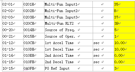

    (5)外部I/O功能的设置:

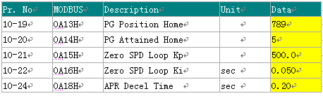

    参见图1,MI1为单点定位,MI2为第一/第二加减速时间切换,MI3为脉冲位置命令输入使能做单点定位时,FWD/MI1闭合,变频器做定位动作。有如下参数对定位的灵敏程度以及定位时停止位置有关系,调整位置时可以将主轴停止在需要定位的位置并且观察面板上的G状态值,确定位置正确后将观察到得G值填入到10-19中;定位过程的灵敏程度通过调整10-21/10-22来改变,10-21越大,10-22越小,反映越快,定位过程越短;10-21越小,10-22越大,反映越慢,定位过程也越长。
    目前脉冲控制提供两种模式:速度模式以及位置模式。当工作在速度模式下,只需要将频率来源信号设置为脉冲给定,并且按照上位机提供的脉冲信号设置给定方式;如果变频器需要工作在脉冲位置命令模式,除了速度模式下的参数需要设置外,还需要配合外部端子信号FWD/MI1/MI2/MI3的闭合。

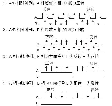

    3.4 VE系列变频器脉冲输入控制
    VE系列变频器支持两种脉冲输入方式:1.A/B相脉冲输入;2.脉冲+方向输入。由于新系统提供脉冲+方向的输出方式,所以可以选择如图3中第3种或者第4种方式;然后再根据方向来作出最后正确的选择。
图3  接受的脉冲输入方式
    使用脉冲控制时,还有两个参数也是非常重要的:1.10-17PG电子齿轮A;2.10-18PG电子齿轮B。其计算公式为转速=脉冲频率/编码器的点数(10-00)*电子齿轮A/电子齿轮B。

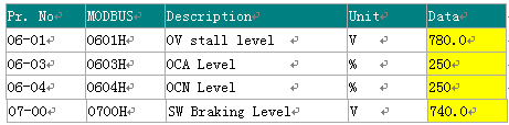

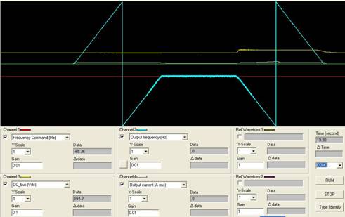

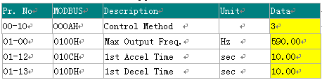

    加减速特性的测试,首先将保护功能作适当调整:

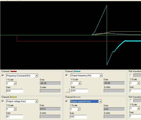

    从0加速到590hz的加速过程中实测加速时间为1.4s,加速中最大电流为19.3A,图形参见图4。
图4  加速曲线
1-12=5,1-13=5,F=590

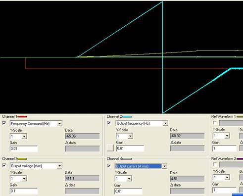

    从590hz减速到0hz的减速过程中实测减速时间为5.1s,减速中最大母线电压为740VDC,图形如图5所示。
图5 加速以及减速曲线
