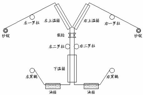

    弹力丝机的弹力丝机传动结构如图1,该系统左右完全对称共有七台变频器,每个罗拉、黑辊均由一台变频器拖动,假捻器由一台变频器拖动。其主要工作过程为:丝从纱锭经一罗拉牵引,经上温箱加热后,再由二罗拉牵引经假捻后通过下温箱定型,最后由黑辊牵引经油箱并最后卷绕到纱筒上。工艺上设定二罗拉的线速度为基准速度,并按一定的牵伸比设定给一罗拉、黑辊、假捻器。因为牵伸比的不同使得一罗拉和二罗拉,二罗拉和黑辊之间存在着弹力。该系统线速度控制要求高,仅靠开环控制不能达到控制要求,因此需要采用变频器的PI闭环控制功能。
图1   弹力丝机传动示意图

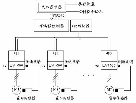

图2   弹力丝机控制系统结构图
    我们根据该设备工艺要求组成如图2所示的传动控制系统,可编程控制器通过RS485转换器与EV1000自带的RS485接口组成通讯链路,文本显示器通过RS232和PLC连接。
    在系统设计中,可编程控制器为整个系统的核心,执行各种系统操作及计算。文本显示器为整个系统的操作设置显示单元。在文本显示器上可以实现整个系统的控制,如变频器的启动、停止,工艺参数的设定。并且可以实时监控全机的工作运行状态、动作过程及全机的故障查询等。系统中有关的参数设定和各种操作都通过文本显示器实现人机对话和操作。
    在变频器设计方面,EV1000系列变频器自带RS485接口的通讯单元,符合RS485通讯规范,用于实现PLC与多台变频器的联网。根据一定的通讯协议,我们可以通过RS485网络轻松实现对变频器的运行控制。由于RS485通讯链路传输距离远、配线简单、抗干扰能力强、可靠性高,因此在设计中,我们省略了变频器的外部起停控制线路,对变频器的所有控制都通过RS485通讯链路来完成。
    在转速控制方面,我们利用EV1000系列变频器的闭环控制功能,用霍尔传感器测量电机的实际转速并反馈给变频器,这样就组成了速度闭环。EV1000系列变频器内置的PI闭环控制的动态响应好、控制精度高、使用简单灵活。现场试验表明,采用这个方案可以使电机的转速稳定在1转范围内,能有效防止因负载的变化而引起的电机转速的变化,满足了弹力丝机的控制要求。对于单回路PI控制对象而言,EV1000优异的控制性能是采用PLC程序控制来完成回路调节所无法比拟的。

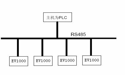

    1.通讯链路的构成
    如图3所示,在系统中,主机PLC和EV1000系列变频器RS485总线构成一个通讯链路,在协议层次采用广播式主—从协议,所有的通讯发起都从主站开始,从站响应主站的各项通讯指令。
图3  EV1000 RS485网络通讯示意图
    2.通讯协议简述
    在网络中,PLC为主站,EV1000变频器分别设定为地址互不相同的从站,设定范围为1—31,这样各站点由唯一的标志码识别。EV1000变频器采用主机“轮询”,从机“应答”方式。其通信方式为RS-485;数据格式为1位起始位、8位数据位、1位停止位、无校验;波特率为9.6Kbps。变频器接收控制的通讯协议如下:

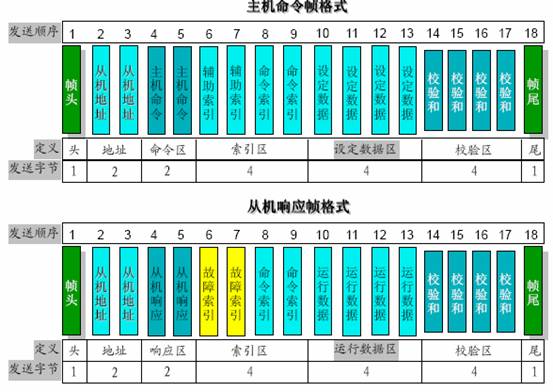

    格式解释:
    1)帧头:                  7EH  “ ~ ”
    2)从机地址 :             1 ~126   7FH 127号地址为广播通信地址
    3)主机命令/从机响应:      主机发送的命令从机对命令的应答
    4)索引区:
    数据含义包括辅助索引字节和命令索引字节
    对于主机辅助索引预留命令索引用于配合主机命令实现具体功能
    对于从机辅助索引用于从机上报故障状态码命令索引不作改动直接上报
    5)设定数据据/运行数据:
    数据含义配合具体的命令响应码提供主机设定或从机响应数据
    6)校验和:
    计算方法从“从机地址”到“运行数据”已经转换为ASCII码的全部字节连续累加和。
    7)帧尾 :0DH

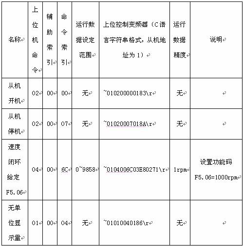

    根据弹力丝机的功能要求,本系统主要使用以下通讯指令:
    ● 从机开机
    ● 从机停机
    ● 速度闭环给定
    ● 无单位显示量
    其中需要注意的是从机的地址及相应的校验和。速度闭环给定指的就是工艺更改时,我们根据基准速度和各轴的牵伸比算出各轴的目标转速并发给相应的变频器。无单位显示量指的是读相应地址变频器的实际反馈转速。
    设计中需用到具体操作命令的通讯协议如下表:
