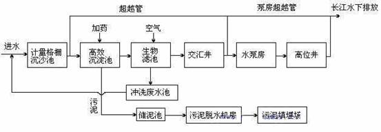

    污水处理的主要对象是泥和水,泥主要通过沉淀排出,污水则要经过充分反应处理后达标后才能被排出。在污水经过各工序的过程中,每个工序相应的工艺控制设备都需要进行监控。该污水处理厂采用的工艺流程如图1所示,主要控制部分为加药间、高效沉淀池、污泥脱水、中水回用等环节。
图1 污水处理流程

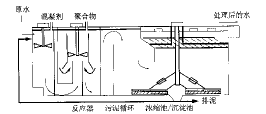

    高效沉淀池需要通过加药环节来对原水进行处理,在反映器中与混凝剂和聚合物反映去除相应化学物质,在经过污泥循环和沉淀,进而将处理后的水排放,该控制系统是整个水处理的主要流程,工艺流程如图2所示。
图2 高效沉淀池工艺流程

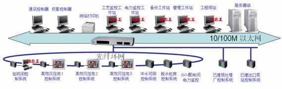

    该污水处理监控系统主体包括工艺监控工作站、电力监控工作站、管理工作站、工程师站及备份工作站、7个PLC控制站,网络采用100Mbit/s的以太网,系统拓扑结构如图3所示:
图3 网络拓扑结构
    该系统控制系统包括加药间控制系统、3套高效沉淀池控制系统、中水可用控制系统、脱水机房控制系统以及6KV配电间电力监控系统,均采用先进的PLC控制,并且由光线环网连接,环网中由组态王作为IO采集站对各控制系统进行数据采集,而上层工作站通过以太网从IO采集站获得现场数据,分别将数据显示在不同的监控系统中, 实现的远程监控的目的。

    选用高性能和高可靠性的SIEMENS400系列PLC以及带PROFIBUS/DP现场总线接口ET200M的网络控制I/O作为基本控制单元,由3个沉淀池控制PLC(PLC01、PLC02、PLC03)与1个加药间控制PLC(PLC04)共4个完全独立的分控制PLC站所组成,4个完全独立的分控制PLC站通过ETHERNET接口模板及光纤网络与以组态王为监控系统的上位计算机相连,3个沉淀池分控制PLC站分别监控1#~3#沉淀池,加药间分控制PLC则监控整个加药分区域。另外此环网中同时具有中水可用控制系统、脱水机房控制系统以及电力监控系统,也同样采用PLC分站控制系统,通过光线网络同组态王为监控系统的上位机系统进行数据通讯,分别独立于各个系统进行现场控制。
    (2)系统软件环境:
    与PLC站相连接的监控系统采用组态王软件,作为人机监控软件,并且配置为IO数据采集站,以便为各上层控制系统提供数据,实现对各流程的工艺控制、数据管理、数据备份等功能。而上层网络中控制系统又包括工艺监控工作站、电力监控工作站、管理工作站、工程师站及备份工作站,均采用组态王软件作为监控系统软件,通过以太网从IO采集服务器中获得现场数据,进行远程设备监控、历史数据管理、系统功能管理等。

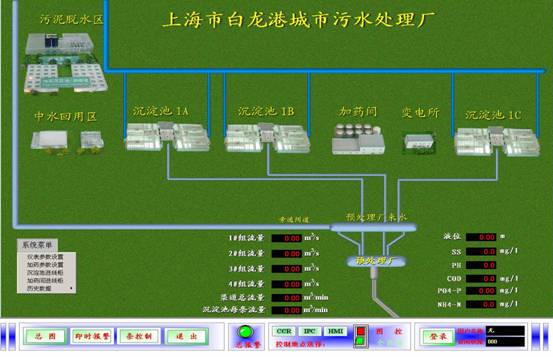

    系统用组态王软件设计了精美的组态画面,真实地反映了现场设备的状态,能够方便的通过对组态画面上的可控设备进行操作,部分系统界面图如下所示:
    1、 系统总貌图:(如图4所示)
图4 系统全貌

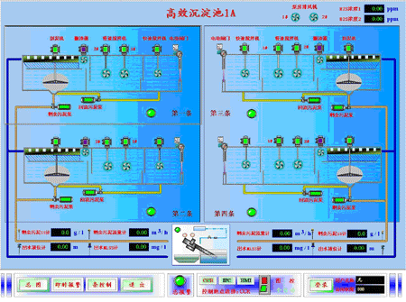

    2、高效沉淀池总图:(如图5 所示)
图5 高效沉淀池总图

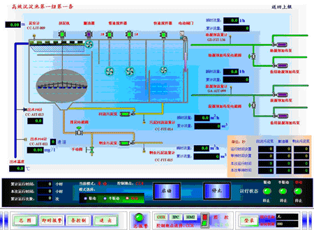

    3、高效沉淀池可以将每条处理线进一步细化,从而实现更多设备的控制,如图6所示:
图6 高效沉淀池细化
