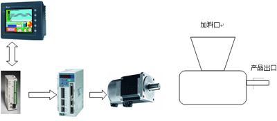

    项目属于机械设备的系统,要求精度较高,工艺过程相对复杂。主要要求如下:通过设定不同档次的肠料,可以加工3种规格的产品;要求实际偏差不得超过±5g;要求可设定手动和自动连续运行;要求伺服的速度能够连续调整;偏差微调功能,并且显示微调值;
    设备工作示意参见图1。触摸屏主要是用来显示和控制、设定重量、采集数据显示微调、记录产量等;PLC主要是采集数据并计算,控制伺服电机和旋转电机的动作;伺服电机的作用是用来使旋转送料器准确定量。
    (1)系统的功能要求:可以设定伺服转速,以便可以调节产品的加工速度;可以设定输出量,来控制生产产品的规格;设定扭转电机的圈数;具有偏差微调功能,并且显示微调值;根据不同的肠料设定加工不同档次的香肠;能实现连续运行和点动的功能。
    (2)技术关键。在以上的功能中最重要的功能实现就是不同的档次的香肠的控制,这也是最难的部分,因为不同的档次的香肠的肠料是不同的,不同的肠料的比重是不同的,所以设备要输出相同重量的产品旋转送料器所转的圈数是不同的,通过对不同的肠料进行做试验,统计不同的肠料对应的伺服的转数,通过几轮的试验最终得到了工艺所需要的定量数据,同时还通过试验找到了概略的计量误差修正数据。
        图1 设备工作示意
