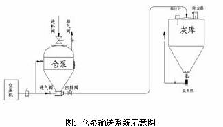

    仓泵输送系统在整个除灰控制系统中具有十分重要的意义,主要是通过压缩空气将干灰沿除灰管道输送至灰库或中转仓,其过程主要通过对各个阀门的控制来实现,示意图如图1所示。进料阀由锥阀,连杆和活塞开关等部分组成,当活塞缺的活塞被气压推至上部时,连杆带动摇臂杆使锥阀落下,进料阀开启;反之,当活塞开关的活塞处于下部时,靠活塞开关内的弹簧的压力把锥阀推至上方,并与橡胶圈压紧,此时进料阀处于关闭状态。

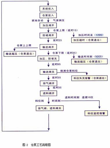

    仓泵工艺流程图如图2所示,进气阀是由阀上的上下气流压力差与弹簧之间平衡作用维持一定的开度让一定量的压缩空气进去缺体,使缺体内物料气化后,借缸体与管道的压差,将气化的物料送至输送管道。仓泵工作时,按下启动按钮,系统投入运行,排气阀打开,通过时间继电器的延时:延时时间到,进料阀打开,进料此时也是通过一个时间继电器来计量何时料满:料满延时时间到,就关闭放气阀与进料阀。此时生产应转入下一过程,当仓泵压力达到一个给定值时,仓泵就应进行出料的生产过程。此时进气阀与出料阀都打开,出料延时时间继电器开始延时,出料完,及出料延时时间到,关进气阀与出料阀,生产自动切换到进料过程,开放气阀,然后开进料阀,如此循环往复的进行生产。
    在仓泵输灰控制过程中有大量连锁及闭锁。如:①在仓泵体仍有余压得情况下就只能开放气阀降压而禁止开进料阀,进料和放气两阀未完全关闭时则禁止打开进风阀,以防止返灰;②在灰管压力较允许值高时则闭锁打开出料阀和进风阀,以防灰管堵塞或堵塞故障变大;③在空气母管压力较低时闭锁打开进风阀,防止堵管;④在进风阀未完全关闭时,闭锁大开放气阀和进料阀;⑤当仓泵内的灰料高度已达到预定位置、同侧的另一台仓泵不再出料状态且空气母管压力已达到规定值时,连锁打开出料计进风阀进行出料;当空气母管压力降到规定值后,连锁关闭进风、出料阀,停止出料;另外还者有阀门故障检测系统,当一阀门从全关位置到全开位置或从全开位置到全关位置的动作时间超过一定时间值时,则发出声报警信号,提醒运行人员,该阀门已卡,应立即进行处理。

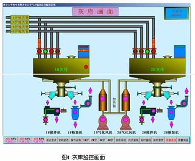

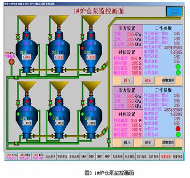

    * 画面显示功能:包括仓泵系统监控画面、灰库监控画面等,如图3、图4 所示,对现场设备进行监控。
    仓泵系统中对其压力、时间、料位等参数进行监控,并可以手动设置工艺参数,对设备进行相应控制,系统共对4个机组的仓泵进行监控,画面中还包括限值报警状态等信息。
    灰库监控系统中对2个灰库进行监控,灰库系统中的监控设备有管道切换阀、灰库料位计、加热器、搅拌机、散装机以及气化风机。画面中每个管道中有切换阀,其状态清晰的反映了现场阀位信号,并可以由工作人员进行操作。灰库中安装了先进技术的射频导纳料位传感器,可以准确地将灰位信号传给PLC进而显示在组态画面中,可以使工作人员清楚地分析灰位情况。

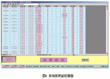

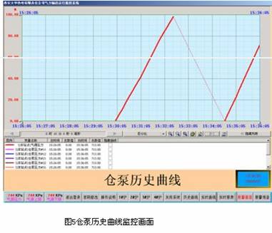

    * 数据管理功能:该系统对数据进行采集反映在模拟画面中,通过报表工具生成实时报表,并通过组态王历史记录功能进行存储,用于生成历史趋势、历史报表,为工艺数据分析提供了可靠的依据。历史数据画面如图5所示,实时报表画面如图6所示,系统可以方便的对这些数据分析结果进行文件生成,用于输出或进行存储。

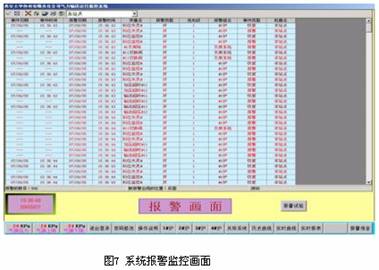

    * 系统报警功能:系统具有完善的报警功能,在设备监控画面中用不同的颜色代表状态,模拟量设有限值报警,开关量设置状态转换报警,并专门设置总报警一览画面,如图7所示,显示所有的报警状态以及相关信息。系统配有语音报警,可以进行语音提示,方便的为工作人员提供了报警信息,即使对事故进行相应的处理。报警可以进行存储以备事故追忆提供依据。
