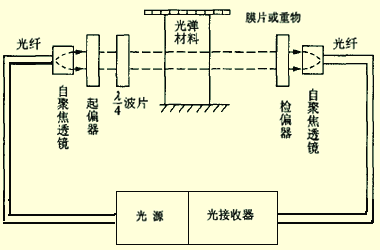

    2.1 传统的基于光弹效应测量系统
图1 传统的基于光弹效应测量系统
    传统的基于光弹效应的光纤压力测量系统其结构如图1 [4]所示,当光在受到压力的光弹材料中传输时,光的偏振特性会发生改变,通过对输出光束的检测就可以得到压力的大小。由以上分析可以看出,此类测量系统属于非功能型,即光纤在测量系统中仅起到光的传输作用。其传感元件是光弹材料,目前最常用的光弹材料是Araldite CT200热固性环氧树脂。

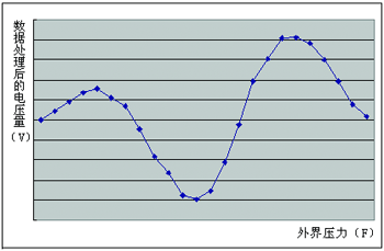

图3 初步实验数据
    图3所示的实验数据可以看出在一定的压力范围内,经过数据处理后的电压量与外界压力之间近似成正弦关系,即
                                  (6)
    式中K,K1为常数。
    联立式(1)和式(3)可以得出:
                                      (7)
    式中 为常数。联立式(5)和式(7)可以推出:
                               (8)
    对比式(6)和式(8)可以得出:在一定的压力范围内,理论推导的结论与实验数据能够较好地吻合。实验证实了这种新的基于光弹效应光纤压力测量装置是可行的。
