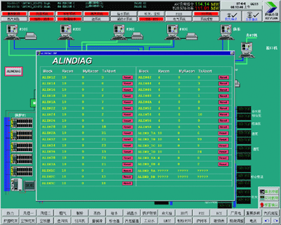

    MODHUB交换机由机架和EXP-TPS模块组成。每个EXP-TPS有4个网络端口,可连接4个控制器。正常工作时,MODHUB机架右侧有4个指示灯,“Recon”灯不亮,其它3个指示灯常亮,同时连接控制器的EXP-TPS端口对应指示灯会常亮(工程师站的2块网卡连接至EXP-TPS端口的指示灯,在工程师站不工作时,指示灯不亮)。ALIN网由于其自身的特殊性,当某个网络模块端口发生故障时,不能完全隔离故障点,会影响整个ALIN网的数据传输,造成操作员站CRT部分显示数据为“??”,“网络故障”报警,影响运行人员对设备的监视和操作。我们在CRT画面上制作了ALIN网络诊断图,通过日常巡检来了解ALIN网络的工作情况,如图1所示。
    从图中可以看到连接控制器的ALIN网络端口都有编号,正常情况下“MyRecon”应该是0,如果看到诊断图上某个端口“MyRecon”有大于0的数字或数字在不断增大,此时“Recon”列数字也不断增大,说明网络有故障。再观察MODHUB交换机EXP-TPS模块哪个端口指示灯在闪烁,闪烁表示该端口网络不稳定,不断重构网络通讯,不停地向网络发送大量数据包,造成网络负荷率大幅上升,影响其它控制器数据的正常传输。据此可判断是EXP-TPS网络模块故障引起,找到故障模块后马上更换,更换前应确认故障模块是安装在主控MODHUB交换机还是后备MODHUB交换机,如果是主控交换机则将故障模块对应的控制器切换至后备,然后更换。更换完成后,观察系统是否恢复正常,如果正常,将切换过的控制器恢复原来状态。如果网络不正常,一时又找不到故障点,CRT上数据出现大面积的“?”,应立即将主控与后备MODHUB交换机之间的一根连接线拔下,这样就不会影响连接至交换机上所有控制器的数据传输,只有少量T303数据不能传输,避免故障扩大,然后再查找故障点。
    ALIN网络故障主要是EXP-TPS模块损坏引起,故障一般都有先兆,可以在网络诊断图上查看数字变化了解网络状况。如果网络故障不及时处理,会造成冗余控制器切换,严重时甚至造成冗余控制器均退出同步,后果很严重。所以平时要重视对网络诊断图、MODHUB交换机工作状况的检查,发现网络有不稳定现象及时处理。
