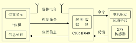

    本系统硬件总体结构如图1所示。系统采用两级微机控制结构,即上位机是PC机,下位机是C8051F020单片机。单片机负责数据采集、转换、处理和电机控制,同时把采集到的信息打包发送给PC机变换、处理和显示。上位机与单片机之间的通信通过微功率数传电台模块实现。

    C8051F020的两个串口分别用来连接GPS和数传电台。定时器/计数器T2配合UART0产生9600bps波特率与数传模块连接,完成与PC机的通信;定时器/计数器T4配合UART1产生4800bps波特率接收GPS信号。用两路可编程定时/计数器(PCA)产生16位的PWM分别驱动电机和舵机。

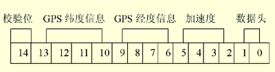

    对于监控软件与单片机之间的通信,能够实现收发真实再现的关键在于PC机与单片机之间的通信协议是否满足要求。经过需求分析,制定了如图2所示的单片机向PC机发送的通信协议。
图2    单片机向PC机发送的数据格式
    单片机向PC发送的数据包由15个字节组成。数据包开头的两个字节,我们设定第0和第1字节分别为0xEB和0x90,定义为数据头。当有数据向PC机发送的时候,检测数据头是否与设定值一致,一致就继续接收剩余的数据,否则舍弃该数据包。第2~5字节留给加速度传感器信息。第6~9字节为采集的GPS纬度数据;第10~13字节表示采集来的GPS精度数据;第14个字节为校验字节,该字节等于前14个字节的和,用来检验接收的数据包是否完整。图3所示为PC机向单片机发送的数据包格式。

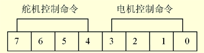

    PC机向单片机发送的命令占用一个字节,低四位表示对电机控制的命令和数据,高四位表示对舵机提供的命令和数据。第3位表示电机进退位,“0”表示前进,“1”表示后退,第0~2位表示控制量;同理,第7位表示舵机转向控制位,“0”表示右转,“1”表示左转,第4~6位表示控制量。控制命令如表1所示。

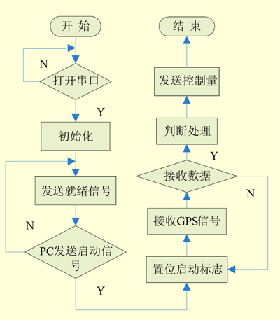

    本系统软件分为两个部分,一部分是单片机控制软件,在Keil C51环境下开发,采用模块式结构设计,包括控制模块、采集模块等,主要模块流程图如图4所示。
图4    单片机主要模块程序流程图

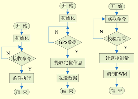

    另一部分是PC机操作软件,使用Microsoft Visual C++环境开发,采用面向对象技术设计,基于对话框结构,其软件结构框图如图5所示。微软提供的MScomm控件封装了Windows提供的与串口操作相关的大多数API函数,便于实现串口数据的收发,且符合面向对象的编程规范。MScomm控件支持两种访问串口的方式:查询方式和事件驱动方式。事件驱动通讯是处理串行端口交互作用的一种非常有效的方法。在许多情况下,在事件发生时需要得到通知,如在串口接收缓冲区中有字符,或者Carrier Detect(CD)或Request To Send(RTS)线上一个字符到达或一个变化发生时。在这些情况下,可以利用MScomm控件的OnComm事件捕获并处理这些通讯事件。OnComm事件还可以检查和处理通讯错误。查询方式实质上还是事件驱动,但在有些情况下,这种方式显得更为便捷。在程序的每个关键功能之后,可以通过检查CommEvent属性的值来查询事件和错误。如果应用程序较小,并且是自保持的,这种方法非常有效。本文选择两者结合的方式完成串行通信程序设计。
图5    系统软件流程图
