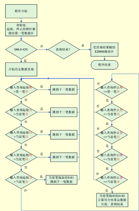

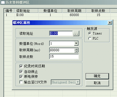

    本例想要实现这样的功能,设置内部的一个寄存器$100每隔1分钟采集一次数据,采集到15笔后停止,把数据及采集的时间存储到内部的RAM。然后通过GETHISTORY把这15笔数据读取到$200开始的寄存器区,按照用户输入的时间段进行查询。比如查询2006/11/30 10:56~2006/11/30 10:58的数据,将符合条件的查询结果存储到$20000开始的寄存器区。

    3.3 程序流程图(图1)
图1   程序流程图

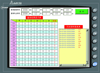

    (1)页面设置
    (2)历史缓冲区设置

    3.5 执行结果
    显示【历史资料信息表】中已经采集到了10笔数据。

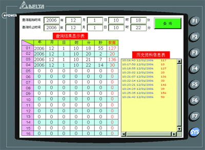

    设置查询的开始时间是2006/12/1 10:18,结束时间是2006/12/1 10:22得到的查询结果显示在【查询结果显示表】中。
