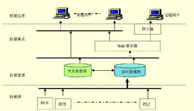

    实时数据库系统平台的应用模式如图1所示。系统由数据源、数据管理、数据集成、数据应用四个层次构成。数据源指实时生产数据的来源,主要有常规仪表、二次仪表和PLC;数据管理指生产数据(实时数据和历史数据)在三种数据库(实时数据库、关系数据库)中的数据保存、数据备份、数据交换和数据共享;数据集成指各种数据基于Web的集成,包括统一的数据管理和数据应用方式等;数据应用指用户在本地或远程对数据库中数据的访问和利用。

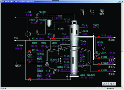

    (1)流程图浏览(View)
    实时查看生产流程,可以实现监控系统数据的分层显示,同一个装置对于不同的使用人员,呈现不同的数据界面。如企业领导需要的是进料、产品、加工量、收率等,工艺管理员需要的是工艺指标值,设备管理人员关心的是设备状态。

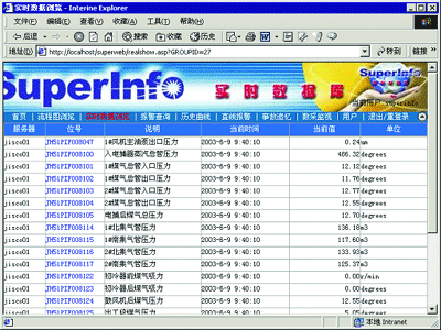

实时数据查询(Detail)
    以表格方式查询实时数据,支持个性化查询,为不同的用户呈现不同的界面。

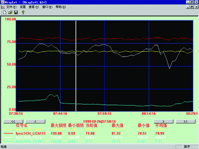

(3)历史数据曲线(Hisplot)
    查看历史数据并以曲线方式显示。可以同时查看多个位号信息,把相关的数据放在同一幅曲线图中比较。

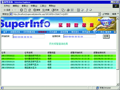

(4)报警查询(Alarm)
    当某一位号的生产数据在超出报警上下限时则提示报警,帮助用户及时发现生产中的异常情况。对系统内的所有报警进行浏览和管理,选择特定位号和特定时间,从而对任何时间的历史报警做出方便、快速的查询。

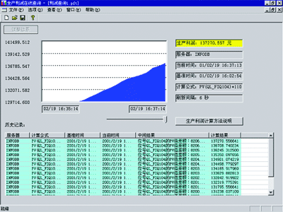

(5)生产利润在线查询
    以装置的物料平衡为基础,能累积出某装置的在线利润;各装置的有关利润计算的位号能自由组态;对各位号的数据能进行换算;能把已组织好的装置按装置名称存取,用户下次进入时只需选择装置名称即可查询该装置的在线利润。用户可以对在线利润的位号、计算公式、计算基准日期和边界调整方式等设置来完成目的操作, 并可存盘,下次重新调入,也可以开始记录日志、查看日志、停止记录日志,并且每过一个刷新间隔运算一次,可获得在该段时间内的利润运算结果,并将结果显示在利润曲线图表中。

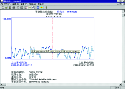

(6)事故追忆
    以事故为单位组织数据,帮助查找事故原因;每一事故有一触发条件,该条件能让用户自己组态;每一事故的相关位号可自由组态;当一事故发生时,能记录相关位号在半小时以前的实时数据及24小时的历史数据,能记录事故发生后相关位号在半小时内的实时数据及24小时的历史数据,并可同时显示在同一趋势图上。当事故发生后,该事故的信息能永久保存,以便后来能再次分析。
    用户通过修改一个位号属性来完成目的操作, 并可存盘,下次重新调入,也可以打印你需的趋势图和相应数据。
