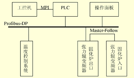

    在上述的固化炉传动机构中,可以使用ACS800来驱动固化炉的入口驱动辊和出口驱动辊。图2表示固化炉控制系统的控制框图。
图2    固化炉控制系统框图
    如图所示,整个系统由工业控制计算机、PLC、现场操作面板、变频器及温度控制系统等组成,采用了三级网络结构的形式。工控机通过MPI网络与PLC进行数据交换,从而实现对系统工作状态的监控,采集存储并统计所需的运行数据,管理现场设备,诊断故障及控制生产流程等功能。PLC和操作面板通过Profibus-DP网与变频器和温度控制系统连接,采集和控制温度点及传动点的状态并作出相应的控制。出口张力辊变频器和入口张力辊变频器之间通过ACS800所具有的主从控制模式进行连接,能够更好地实现出口和入口张力辊之间的速度和转矩匹配,并且可以减少profibus-DP网上传输的数据量,提高profibus-DP网的数据处理能力。
