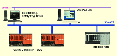

    ProSafe-RS系统由安全控制器SCS、安全工程师站SENG和实时控制网构成,系统构成图如下图1示:
图1  系统构成
    其中,安全控制站SCS(safety control station)站由冗余容错CPU、冗余电源卡件和I/O卡件等构成。控制总线和I/O总线均是双重化结构。安全工程师站SENG(safety Engineering PC)可进行工程组态、在线监视及维护。

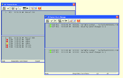

    通过CS3000的操作站HIS可以访问到ProSafe-RS的数据,两者的报警显示在同一个窗口。系统报警、过程报警画面如图2所示,非常容易区分安全报警和FCS报警。
    当紧急情况发生时,操作人员可以很快得到所需要的信息,迅速而准确地作出判断,并立即采取行动。控制系统和安全仪表系统在统一的人机界面下进行维护作业有助于防止误操作。例如,对将要维护的设备切换到旁路,然后进行维护有助于防止误操作,ProSafe-RS的维护信息也可以在CS3000的操作员站上显示。
图2  过程报警/系统报警

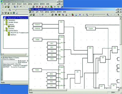

    如图3示,使用IEC 61131-3功能块图和梯形图,可运行PC上的仿真软件进行虚拟测试,能自动生成文档。现场调试时,可强制变量(输入、输出、逻辑变量),并能在线修改软件。
图3  功能块图

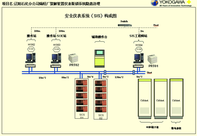

    (1)辽阳石化分公司烯烃厂裂解装置仪表联锁系统隐患治理:该项目采用了横河安全仪表系统,本套SIS系统是烯烃厂裂解装置的安全联锁保护和过程控制系统。具体配置如图4所示:
图4   SIS系统配置图
    本套SIS设置一个工程师站,用于系统组态、编程、故障诊断、状态检测、在线方案调整、程序开发、系统诊断、编辑及修改。同时可以离线和在线组态、修改、设置参数及系统维护。通过冗余的通讯方式接在控制器的通讯接口上。用于PES系统软件的离线和在线组态,并且可离线模拟调试。工程师站采用台式电脑。
    本套SIS设置2台21彩色高分辨率CRT操作站及操作站相应的操作员键盘和操作台等,每台CRT都可以通过2个键盘中任意一个来寻址和操作,操作站互为冗余。操作站用于过程控制系统和安全联锁保护系统的操作、监视等。
本套SIS系统配有SOE站一个与操作站共用,用于提供自动的安全有关事件记录(例如停车、预停车、程序修改、故障诊断等)。
    本套SIS系统设置2个控制站,控制站配有主控制器、冗余电源、I/O机架、各类I/O卡件和端子板等,控制柜具体规格:宽800×高2100×深800(mm)。
    目前,该项目已顺利通过现场静态调试,预计2007年10月底将一次性顺利开车。

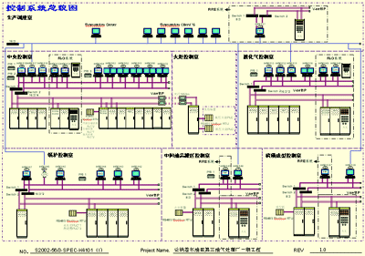

    ( 2) 中石油阿克纠宾油气股份有限公司哈萨克斯坦让纳若尔油气处理三厂:该项目由横河公司的CENTUM-CS3000(DCS)控制系统、PIMS、和PROSAFE-RS(ESD)紧急停车系统来实现生产上的控制,它能够根据控制对象即装置规模,灵活的构建从小规模到大规模的系统。第三油气处理厂项目建成后,年处理天然气60 亿立方米,凝析油150 万吨。工程将分三期建设,其中Ⅰ期工程年处理伴生气20 亿立方米,Ⅱ期工程年处理天然气20 亿立方米(伴生气10 亿立方米、气顶气10 亿立方米)和凝析油50万吨,Ⅲ期工程年处理气顶气20 亿立方米和凝析油100 万吨。配置如图5所示:
图5   控制系统结构图
    其中DCS系统部分共有操作站和工程师站13台,ESD部分共有操作站和工程师站9台,PRM站3台,OPC服务器3台,PIMS部分包括服务器和客户端共计7台,DCS控制站9个,ESD控制站9个。按工艺过程分成6个控制室。其中FCS01、FCS02、FCS03、FCS04、SCS11、SCS12、SCS13用于中央控制室,FCS05、SCS14、SCS15用于液化气控制室,FCS06、SCS16用于锅炉控制室,FCS07、SCS17用于中间油品控制室,FCS08、SCS18用于硫磺成型控制室,SCS19用于综合楼。现在,锅炉ESD系统正在紧张调试中,其他各套也将陆续投产开车。
