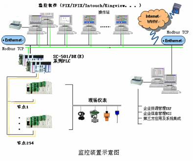

2 SC-501/DE(E) 系列PLC远程监控系统
    远程监控硬件主要包括上位机桌面电脑、SC-501/DE(E) 系列PLC、台达10SS(v5.9及以上)小型PLC及模拟量模块。SC-501/DE  PLC是盟立公司最新推出的新版本控制器,主机自带双以太网口和COM1/2两个通讯口,其中以太网口作为主站支持通过MODBUS TCP协议和下位机通讯,COM2口作为主站支持通过MODBUS协议/自由口通讯和下位机通讯。这样就可以轻松实现和同样支持MODBUS协议的台达PLC的多平台接入,监控装置系统示意参见下图。

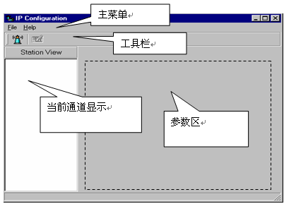

    打开 IPConfig.exe ,显示如下界面:
    Confiugration: 使用这个按钮可以找到并配置SC-501/DE站;
    Update Station: 使用这个按钮可以可以把配置参数写入到SC-501/DE。
    (1)设定搜索区域。在使用配置按钮前, 先通过菜单【File】的下拉子菜单 【Subnet Mask】 设置搜索区域, 即SC-501/DE和运行【IPConfig】的电脑所属网段的子网掩码(subnet mask),如果SC-501/DE和电脑同在C 类网, 则设置子网掩码为 “255.255.255.0”;B类网, “255.255.0.0”; A类网, “255.0.0.0”。
默认为C类网 “255.255.255.0”。

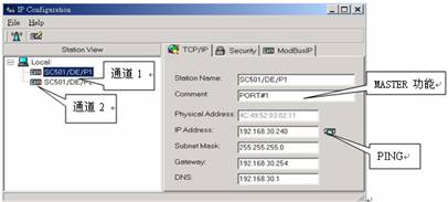

    (2)配置IP属性。点击 【Configuration】 图标, 显示如下图:
如果只显示 【Local】图标而无其他内容显示,可按以下步骤排除问题 :
    1. 查看LINK灯,若LINL灯亮表示,通讯线连接正常,反之则表示网线未正常连接。
    2. 查看RTX灯,看是否闪烁, 不正常则检查通信线。
    3. 检查ipconfig.exe版本, 是否为V3.01。
    4. 可使用Ping 来测试网络通讯,看是否通过。
    5. 检查PC上防火墙是否关闭。
    (3)TCP/IP 设置。如果能正常连接到SC-501/DE, 就可以修改 TCP/IP 参数了。 完成输入后, 使用 “PING” 指令可以测试 TCP/IP连接。 【Station Name】 和【Comment”】是可选项。 如果没有定义 【Station Name】, 名字由IPConfig自动分配。

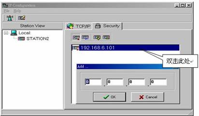

按【Security】按钮进入下图:
    通过【ADD】按钮,加入以太网IO扫描主站的IP地址,通过按钮【Delete】,删除以太网IO扫描主站的IP地址,通过其他按钮定义以太网IO扫描主站的权限(Read only or Read/Write)。

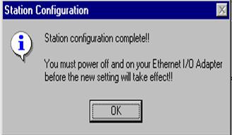

    (4)更新IP地址。SC-501/DE在STOP模式下,通过 【Update Station】按钮,把修改后的配置参数写入到SC-501/DE。当出现右图提示后则参数写入成功。
建议:更新SC-501/DE参数后重新上电。

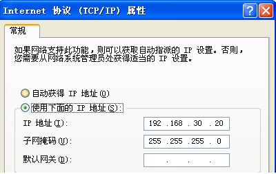

    (5)修改计算机的网络属性。通过Ipconfig.exe读取SC-501/DE IP配置后,也可以只修改计算机的网络属性,使之与 SC-501/DE IP属性匹配,操作方法:
    进入计算机操作系统【控制面板】,选择【网络连接】,右击网卡对应的网络连接图标,选择【属性】。进入属性表,选择最下端的Internet 协议(TCP/IP),点击【属性】,配置IP地址和子网掩码。

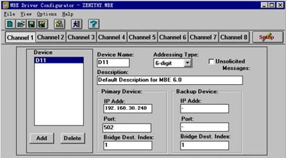

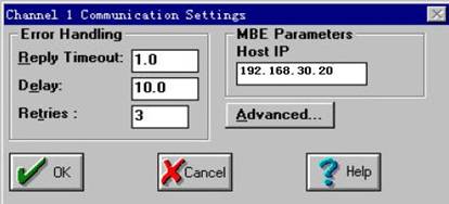

3.2配置MODBUS TCP/IP属性
    在IFIX的I/O设置中,填入上面配置的地址,192.168.30.240(以Ipconfig.exe读取的IP为准),即为SC-501/DE的IP地址,PORT口缺省为502。
    在SETTING栏中填入本机地址,即为上面配置的计算机IP地址,192.168.30.20。需要注意的是,这两个IP地址必须在同一个网段内。
    如果所有设置都正确,启动IFIX的Mission Control功能,可以看到程序中相应的I/0驱动处于激活状态。

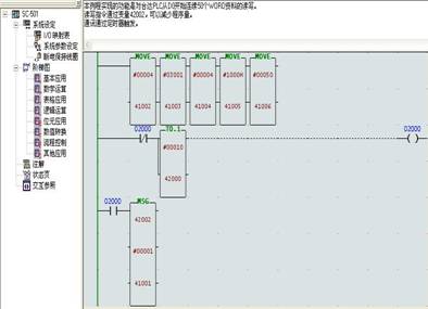

程序范例
    程序说明:
    42002为MSG读写命令, 0 => READ, 1 => WRITE
    42000为每次触发MSG时间
    41001~41006为MSG功能表参数设定区参数设定。
    41001为MSG执行状态监控及系统占用。
    41002为本站的资料格式,其中:0为DO,1为DI,3为只读寄存器,4为可读写寄存器。
    41003为读写的资料在本站中的存放地址,此为offset值。
    41004为从站的资料格式,其中:0为DO,1为DI,3为只读寄存器,4为可读写寄存器。
    41005为需要从从站读写的资料存放地址,此为offset值。
    41006需要读写的资料长度。
    如果42002 为 0 即为读取从站 44097(D0), 存至本站43002,连续50 words
    如果42002 为 1 即为将本站43002写入从站 44097(D0),连续50 words
    MSG指令为触发型指令,定时器每一秒触发MSG指令一次,发出通讯请求。
