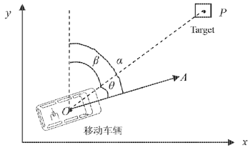

    本文的研究与设计基于车载云台与目标点都处于同一水平面的假设,即只控制云台的航向角,不涉及天线的仰角。
图1 天线云台控制原理
    如图1所示,图中左下方为装有云台天线的移动车辆,云台固定在车体的中心点O,车上配有GPS和数字罗盘两种传感器,Target为目标点,点P是目标点的中心。x轴正方向表示车内磁罗盘测得的航向角为90o的方向,y轴正方向表示磁罗盘测得的航向角为零的方向,角度按逆时针方向增加。图中画出了具有一般意义下移动车辆与目标点之间的位置关系。
    通常目标点中心点P的GPS坐标是已知的,如果未知则可通过测定得到。装在移动车辆上的GPS可以测得点O的地理位置信息,连接O、P两点,则指向目标点的矢量与地理真北的夹角β即是指向性天线的参考航向角,β可由O、P两点的GPS数据经过坐标转换和计算得出。数字罗盘水平安装在云台天线的顶部,方向与指向性天线主瓣方向平行,测得的航向角α(天线实际位置与地理真北的夹角)即是天线的实际航向角。则与夹角θ就是天线云台实际要旋转的角度,不难得出θ=α-β。只要控制天线云台从转动到,就可实现定向天线对准目标点。

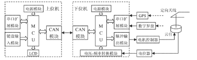

    整个天线控制系统的控制框图如图2所示。核心的控制模块分为上、下位机两个模板。上位机的功能包括:通过键盘向MCU发送控制命令,LCD显示当前状态和下位机传送过来的信息,通过CAN总线与下位机通信,备用的串口扩展模块也可以接收来自GPS和数字罗盘的数据。下位机有两种工作模式:自主模式和人工模式。在自主模式下,下位机接收GPS和数字罗盘的数据,然后计算转角θ的大小,输出控制脉冲串控制电机的转动,并通过电位器测得云台转角的反馈量;在人工模式下,通过接收来自上位机的控制命令,由人直接控制云台的转动,便于消除误差。
图2 天线控制系统框图
    这样设计的目的是为了增强使用的通用性和方便性。下位机模板安装在云台底部,当没有上位机时也可以正常工作。上位机可以固定在驾驶室,通过LCD反馈给驾驶员控制信息。

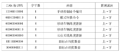

    仔细研究上、下位机间要传送的数据,定制数据通信的格式和约定,协调上、下位机间的通信。CAN传送的数据经过锁存、光电隔离后,经CAN收发器PCA82C250输出。表2为约定的CAN总线数据传输格式。
