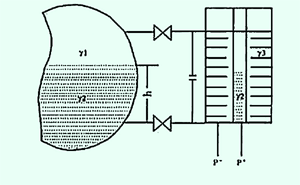

    传统的测量方法一般采用双室平衡容器,通过汽包水位和平衡容器差压成线性比例反算出汽包水位(如图1),γ、γ2、γ3分别为汽包内饱和蒸气、汽包内饱和水和平衡容器内参考冷凝水的密度,可通过查有关设计手册获得,计算得到平衡容器输出差压为:
                      (1)

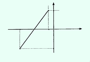

    当汽包水位达到最高水位时,差压变送器输出最大差压;当汽包水位达到最低水位时,差压变送器输出最小差压,变送器量程:△Pmax~△Pmin;变送器迁移量:△Pmax;汽包水位和差压变送器输出关系如图2所示:
图1 双室平衡测量方法a
图2  汽包水位和差压变送器输出关系示意图
    大多数场合,汽包水位都采用这种方法测量。其特点是结构简单,设备维护量小,在工况稳定的情况下,使用效果尚可。但当汽包内的工作点偏离设定点时,使用这种测量方法得到的汽包水位和汽包的实际水位存在着较大的偏差。

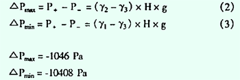

    项目汽包设计工作压力为1.27MPa,工作温度为190℃,变送器采用川仪横河EJA差压变送器,双室平衡容器高度为1100mm,查相关设计手册可得γ1=6.5kg/m3,γ2=875kg/m3,γ3=972kg/m3,当汽包水位达到最高时,即h=H时,差压值最大;当汽包水位最低时,即h=0时,差压值最小;根据公式(1)计算得到差压变送器量程为9362Pa,差压变送器迁移量为-1046 Pa:
    由于加热炉刚开始运行的时候或者当蒸汽管网不需要汽包产生的蒸汽时,蒸汽通过冷凝器变成冷凝水返回汽包,这时,汽包没有工作在设计工况下,汽包压力是0.17MPa。由于γ1、γ2、γ3偏离设计值,导致汽包水位现场为242mm(现场玻璃管显示),而操作站CRT显示的汽包水位却是337mm(左边)和321mm(右边),实际值和计算值偏差较大。

    △P0=P+ - P-=[h0×γ2 ×g + (H-h0)×γ1×g ]-H×γ3×g  (2)

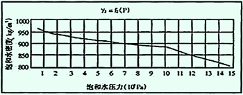

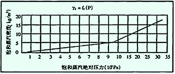

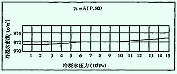

    查设计手册和表1可以看到:汽包内饱和蒸汽、饱和水的密度γ1、γ2对压力(温度)变化很敏感;而双室平衡容器内冷凝水的密度γ3在压力变化时变化较小,温度变化时变化较大。由于平衡容器的温度通常没有测量,但从现场测量知道该冷凝水温度在80℃的时候最多且汽包工作点变化对其影响较小。将冷凝水温度固定在80℃再考虑γ3随压力变化产生的变化量,从而得到三个函数γ1=f1(P),γ2=f2(P),γ3=f3(P,80)。我们用图3、图4和图5来得到这三个函数,并在软件中用当前的压力值随时去查询γ1、γ2、γ3,就得到准确的密度,这样就能保证汽包水位的准确测量。

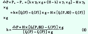

    利用公式(1)求得变送器输出差压值如下:
    其中,H、g为一常量,分别是双室平衡容器的高度和重力加速度,P为汽包压力,γ1=f1(P),γ2=f2(P),γ3=f3(P,T)为一图表函数,△P是差压变送器的差压值,根据公式(8)即可计算出汽包水位h。

    控制系统选用的是GE公司的90-30PLC系统。该部分控制软件主要使用以下功能模块:汽包压力、变送器差压等信号的采集处理模块;取12个点构成折线标的f1(P)、f2(P)显性化模块及相应的计算模块。
