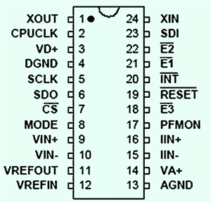

    2.1   CS5463芯片介绍
    CS5463是一个包含两个Δ∑模-数转换(ADC)、高速电能计量功能和一个SPI串行接口的高度集成的Δ∑模-数转换器,如图2所示。它可以精确测量和计算有功电能、瞬时功率、IRMS和VRMS,可广泛用于研制开发单相2线或3线电表。CS5463可以使用低成本的分流器或互感器测量电流,使用分压电阻或电压互感器测量电压。CS5463具有与微控制器通讯的双向串口,芯片的脉冲输出频率与有功能量成正比。CS5463具有方便的片上AC/DC系统校准功能。
图1  CS5463芯片

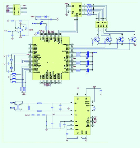

    2.2   监控器的硬件电路设计(如图2所示)
    (1)数码管的动态显示设计
    将需要显示的数字通过查表译码输出给74HC595,通过595的锁存功能将字形锁存,而P5.0~P5.3则构成选通信号。
    用MSP430内部的TA定时器产生一个1ms的定时中断,在中断程序中刷新数码管的显示,以实现动态显示。
    (2)键盘控制和LED显示电路设计
    由MSP430的P1口的P1.0~P1.3构成键盘控制电路,其原理如图3所示。由于本系统要求有8种状态显示,故需要使用8个发光LED来表示当前程序运行的不同状态,而MSP430微控制器具有丰富的I/O口资源,因此不需要再额外增加译码芯片和软件开销。
图2  基于MSP430和CS5463的硬件测量框图
    (3)执行电路
    通过开关量的输入来判断控制电机的接触器状态,当故障出现时,由开关量输出模块来执行接触器的脱扣,从而实现电动机的停车。

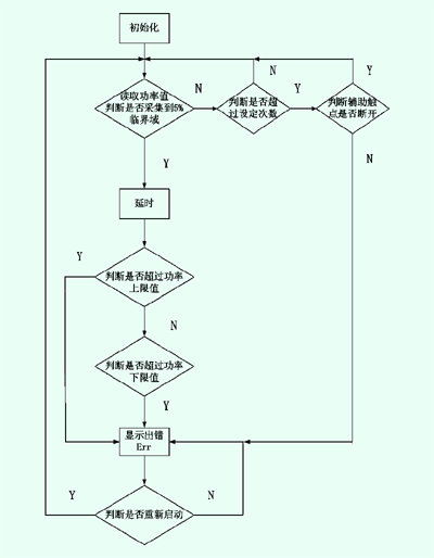

在开始采集前,初始化程序需将用户设置参数从内部MSP430的FLASH中读取到内存中,从而可以实现快速处理。其处理程序如图3所示。
图3  处理软件流程

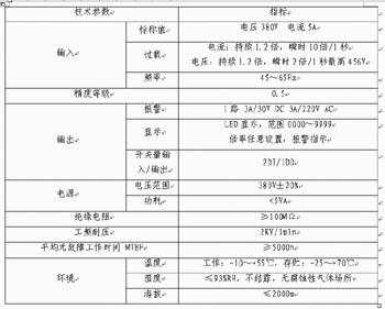

3     产品技术指标
    PZ96-P/J磁力泵防干转功率监控器产品主要技术指标见表1。

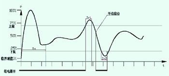

    PZ96-P/J功率监控器是以微处理器为基础的数字负荷监控装置,兼有测量和保护的功能。它测量并显示泵用电动机的实际功率千瓦数(kW)或功率百分比(%),并且可以动态修改CT变比(对于大于5安培回路)以满足不同容量电动机的要求。监控器可用于任何负载状态下断开电机。因此使泵避免低载或过载状态运行。
    图4为交流电机在接通电源后即刻显示的一个典型功率曲线,可设定的启动定时器(Ts)用来从保护周期中滤出启动时电动机产生的大峰值功率消耗值。Ts的延时功能在功率消耗达5%以后开始启动。当Ts终止时,则时限Tr1、Tr2才会动作。Tr用于避免发出报警,除非功率消耗要比在一段持续时间内的极限值高或低,以避免保护器的误动作和频繁动作而影响生产。
图4  监控器功能曲线图
5     典型应用

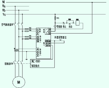

    在连接监控器之前,应检查电动机的满载电流。电机电流低于5安培时,则不需要电流互感器。如果满载电流略大于5安培,而电机准备在远低于满载时运行,则也不需要电流互感器。当电机电流大于5安培时,则必须使用电流互感器。其典型应用如图5所示。
图5  带电流互感器的接线图

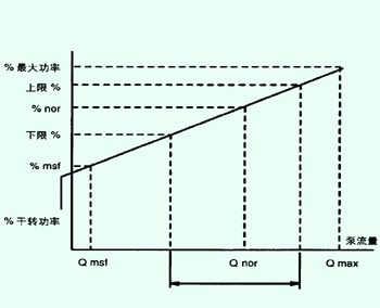

6     功率上下限的设定
    使泵在正常流量下运转,观察监控器显示器上的功率百分比(%)。调节泵的出口阀门,使流量在0至最大值之间变化。注意监控器显示器上反映这些情况的功率百分比(%),然后将流量调至正常值。测定结果如图6所示,确保能从图中推导出监控器设定的上、下限(%)。上限设定值应在泵的正常流量和最大流量之间。下限设定值应在泵的正常流量和所推荐的最小安全流量之间。推荐的泵的最小安全流量可以从泵的性能数据表中获得。
图6  监控器上、下限设置
    % nor为正常流量下监控器显示的功率百分比(% );
    Q nor为泵的正常流量;
    Q msf为泵的最小安全流量;
    Q max为泵的最大流量;
    Q msf~Q max为监控器上、下限设置中允许的流量范围。
