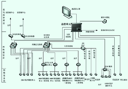

    以广州地铁为例,其供电系统主要由110 kV/33kV主变电所及分布于沿线各站的牵引降压混合变电所、降压变电所组成,各车站变电所进线电源均采用33kV,地铁内部由33kV电压组成一个独立开环供电网络,该网络以双回路馈电电缆向各牵引降压混合变电所和降压变电所供电。针对该供电系统特点,广州地铁电力综合监控系统采用了集中管理,分散布置的模式,分层、分布式的系统结构,系统由管理层,网络通信层、间隔层设备组成。变电所管理层通过通讯网络与所内各供电系统智能设备进行接口数据交互,完成数据采集与控制功能。其电力综合监控系统对全线上述各类变电所的供电设备进行监视控制、数据采集以及对接触网电动开关设备的运行状态监视控制,负责全线牵引及电力供电系统的运行管理、正常检修及事故抢修的调度指挥,以确保整个供电系统及设备安全、可靠地运行。其典型系统结构图如图1所示,地铁的间隔层设备接入系统的网络主要有三种方式:
    (1)间隔层设备直接接入到变电站的管理层网络中,如交直流屏、再生制动装置等间隔层设备。
    (2)间隔层设备先联网后再接入到管理层网络中,如33kV保护测控单元、1500V保护测控单元、低压智能测控单元等间隔层设备。
    (3)通过转换单元接入管理层网络,如轨电位、上网隔离开关、排流柜等间隔层设备。
图1   典型城市轨道交通电力综合监控系统结构图
    该系统采用三级控制方式,即控制中心远方控制、所内控制信号盘上集中控制、设备本体控制。三种控制方式互相闭锁,以达到安全控制的目的。中央监控中心主要有控制、数据采集处理、显示、报警、维修及事故抢修调度等功能。调度人员在此进行日常控制、监视和调度管理等工作。设在变电所的就地监控系统由控制信号盘(包括通迅控制器、测控单元、馈线隔离开关控制回路、交换机等)、下位单元、维护机及所内通信网络等部分组成。
