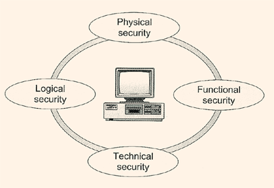

    关于灾难准备的全面性安全概念不仅包括如何防止病毒和黑客,也包括自然灾害、硬件错误、人为错误等预防计划。为了保护系统免受可能出现的灾难,所有与安全相关的方面都应被考虑,并且应建立全面的防护墙。该防护墙将承受攻击,并且有时可能因为一些因素而遭到破坏。用于维持防护墙功能的防范措施被概括地称为IT安全。
图1   全面的EDP防护墙
    IT安全是一个针对整个公司的全面安全策略,包括常规目标和质量目标。其中,
    ●    常规目标,包括:①保护所有的IT系统;②防止破坏;③系统遭到破坏后的恢复工作。
    ●    质量目标,包括有效性、机密性、真实性和完整性。

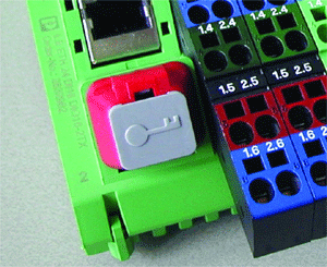

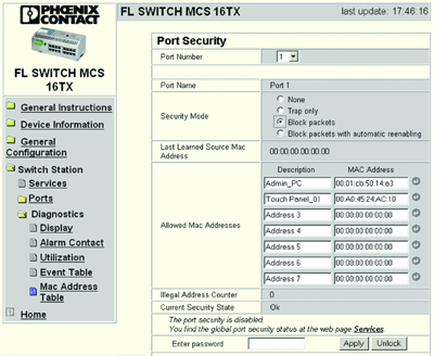

    与自动化技术的安装方法和基础结构同样,安全措施也不能直接采用IT界的,而不作适当的修改。一种提高安全性而不增加复杂性的方法就是从机械上封锁自由端口和插线电缆,如图2所示。图3是在工业交换机中建立访问控制表,过滤访问节点。一些制造商提供了专门设计的安全产品,它们使用加密技术建立VPN(Virtual Private Network,虚拟专用网)与防火墙相连接。然而,这些解决方案仍然过于昂贵,并且在实时能力上会起到副作用,而且参数化复杂。
图2   自动化组件中的机械安全解决方案
图3   在工业交换机中建立访问控制表

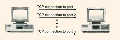

(1)连接扫描—确定公共可访问服务
图4   连接扫描
    如图4所示,使用简单的建立连接尝试以及确认(端口或者返回的数据格式),就能判定目标计算机的服务类型,这样,这些服务的弱点就会被利用。为了使扫描不被记录,攻击者不将应答信息返还给目标系统,因此建立连接尝试失败。如果在短时间内多次尝试失败,这就表明一次攻击,或者至少是一次攻击的准备。

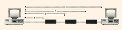

(2)穿越防火墙—确定网络拓扑
图5   穿越防火墙
    如图5所示,在穿越防火墙中,数据包与起始值为1的TTL(Time to Live,生存期)一起发送到合法端口。第一个接收器(路由,交换机等等)将TTL减至0并拒绝该数据包。然而,数据包的被拒并不是不留痕迹的;拒绝数据包的接收器会对发送者返还一个回馈“超时,拒绝数据包,我的IP地址是…”。下一个数据包与值为2的TTL一起,重复着该过程。这样攻击者就能获得网络的拓扑结构,而不会使NAT路由器崩溃。
