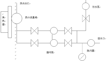

    供水系统结构参见图1。二次供水温度PID控制比例阀的开口(热水流量阀)回馈二次温度。二次回水压力,控制回水压力(变频器)回馈回水压力。

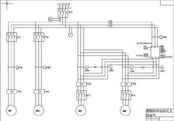

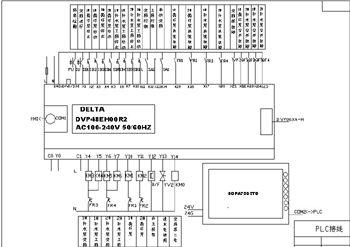

    主控制器选用PLC,自动化程度高,简化了线路。开关量(包括启动停止按纽,限位,故障,频率检测等)输入24点;输出10点;模拟量检测11路(压力.温度,水位);模拟量输出2路.分别控制变频器和比例阀,控制系统压力和流量。主控制电路如图2所示。
    2.1 PLC控制电路设计

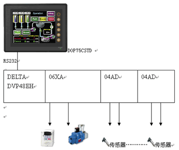

    (1)配置设计。根据系统控制需求分析, 电气系统配置如图3所示。
(2)CPU单元设计。PLC选取台达CPU单元DVP48EH:24 IN/24 OUT,CPU单元控制电路如图4所示。

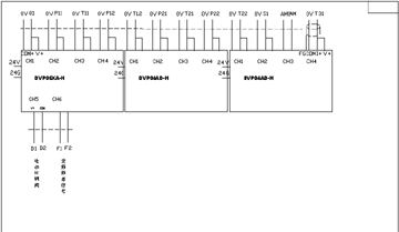

    (3)扩展单元设计。1个4通道AD输入2通道AO输出模拟量扩展单元06XA-H,2个4通道AD模拟量扩展单元04AD-H ,模拟量控制电路如图5所示。

    2.2 人机界面设计
    人机界面选取台达7.5”彩色触摸屏。人机界面(HMI)可显示工艺流程、工艺参数和设备状态,HMI图形接口友好,只需直接对图示进行手动点触操作,因此操作简便灵活。

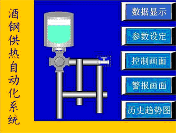

    (1)开机画面说明:系统上电后,在人机界面上显示如图6所示画面,按画面提示进入各个子画面界面。

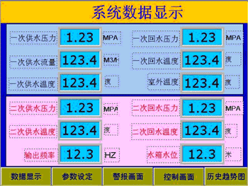

    其它画面包括:当前警报;历史警报;历史趋势;系统数据说明(图7)等。
