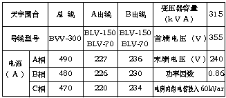

    2003年同网同价后,大鳌镇养殖用电急剧增长,造成了许多变压器、配电屏、低压线经常出现超载,而且线路后段电压严重偏低。表1为其中一个台区的测量数据:主要负荷集中在两条出线,每条出线长700多米,共30多户分散接在低压出线上,2003年上半年线损率为26%。
    表1    台区测量数据统计:

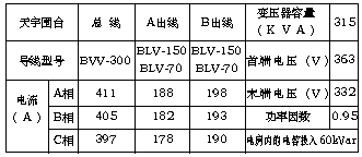

    由表1数据看出变压器及低压线路超载,且电压严重偏低,如果要彻底解决需新架设10kV线路并另立一个新台区,投资将超过40万元,耗时最少50日。而我们采用低压线路分散补偿的方法,分别在每条出线距配变1/3及2/3处各安装一台45kVar及30kVar的电容补偿箱,因养殖用电极不平衡,在夜间达到高峰,白天一半负荷都不到,故所有补偿箱均安装自动控制装置,费用约3万元,一天内就安装完毕。投运后测量数据如表2(峰期)所示。
    表2    新台区投运后测量数据:
    由表2数据看出,出线的电流得到较大幅度的降低,尤其是线路末端电压得到很大的提高,对线路损耗会起到相当大的作用。经过3个月的用电数据统计,线损率降到15.7%。
    对类似这些低压用电,采用分散补偿方式有较大的优点,投入少,见效快,电房内的集中补偿容量还可相对减少。但由于运行的环境比较恶劣,相关设备的质量要求高,日常维护工作量大,必须有严谨的管理制度才能保证可靠运行。
