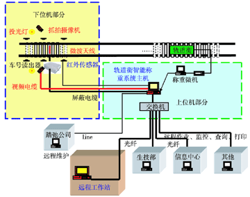

    2.1   系统结构及组成
    铁路车号智能识别系统硬件部分由上位机和下位机两部分组成,如图1所示。上位机部分是二代AEI系统工控主机。下位机部分主要包括:
    (1)铁路车号自动识别子系统:铁路车号读出器、微波天线、射频电缆等;
    (2)车号、自重图像抓拍及计量监控子系统:摄像机、视频采集卡等;
    (3)车辆运行状态跟踪(辆数、辆序、状态、速度等)子系统:数字式红外探测器等;
    (4)智能控制子系统:智能控制器等。
图1    铁路车号智能识别系统结构图

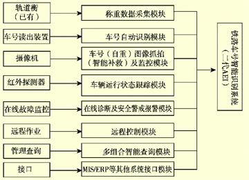

    铁路车号智能识别系统软件模块如图2所示。
图2    铁路车号智能识别系统软件模块

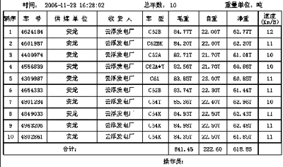

    (6) 自动数据提取
    轨道衡仪表的计量数据,并与车号数据自动对位,自动生成生产要求的报表,可进行汇总、查询、打印、统计等。
    表1   云浮发电厂轨道衡计量单:

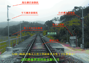

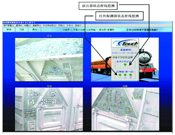

    铁路车号智能识别系统(二代AEI)主要通过在现有的动态轨道衡上加装铁路车号智能识别系统(二代AEI),实现轨道衡全自动无人值守称重,计量人员可在厂部办公室远程完成过衡的计量工作。系统在粤电集团有限公司云浮发电厂应用取得了良好的效果,不仅实现了远程自动无人值守称重,节约了人工成本,减少了人为差错,而且大大提升了工厂作业的自动化程度和信息化水平。系统现场运行及控制软件界面分别如图3和图4所示。
图3    云浮电厂无人值守智能称重系统现场
图4     过车时系统作业状态界面(在线监测状态)
