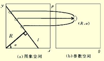

    霍夫变换用于直线检测的基本策略为:由图像空间的边缘点去计算参数空间中参考点的可能轨迹,在累加器中给计算出的参考点计数, 最后选出峰值。 因为它将直角坐标系中的线变为极坐标中的点,故一般常将霍夫变换称为线、点变换。 如图1中的直线可用参数表示为:
    ρxcos (θ)+y sin (θ)
    其中:λ为图象空间中的某条直线;P为原点到λ的垂直距离;α为λ斜率角度;λ在ρ-θ平面上可表示为一点(P ,α)。
图1    直线的霍夫变换
    根据这个原理,可以用霍夫变换提取直线,通常将x-y平面称为图像平面,ρ-θ平面称为参数平面。 将该思想推广到检测曲线,则称为广义霍夫变换。

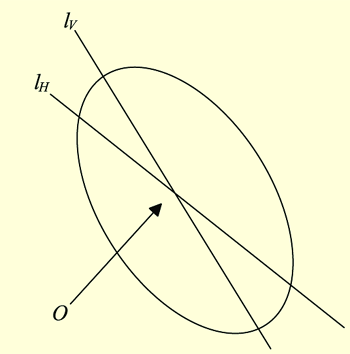

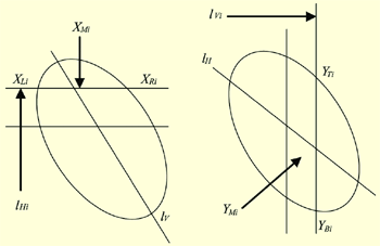

    引理1:设E为一椭圆或圆,现对自左向右,自上而下扫描,假设每一水平扫描线λHi与相交于点XL i和XR i,XM i为XL i和XR i的中点,则所有XM i均处于同一条直线lV上,称其为纵轴,XL i(XR i)则称为XR i(XL i)对于lV的对称点(见图2)。
    引理2:设E为一椭圆或圆,现对E自上而下,自左向右扫描,假设每一垂直扫描线lV i与E相交于点 YT i 和YR i,YM为YT i 和YR i的中点,则所有 YM均处于同一条直线lH上,称其为横轴,YT i(YR i)则称为YR i(YT i)对于lH的对称点(见图2)。
    引理3:设为一椭圆或圆,lV和lH为E的两条对称轴,则lV和lH的交点即为椭圆E的中心O(见图3)。
以上引理的证明可参见文献[6,7]。
图2    纵轴lV  与 横轴lH
图3    获得椭圆圆心

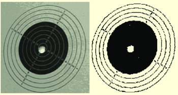

    在靶环识别的过程中,最关键的一步就是对形心的提取,只有快速精确地得到形心才能更好的进行后续的各项操作。在开始提取椭圆形心前,首先对图像进行预处理,包括灰度化、二值化、低通滤波等,并将得到的图像存在图像C中。此时,图像C中含有数个同心椭圆(包括一些噪声点)。图4(a)为原始图像,图4(b)为经过预处理的。
(a)预处理前          (b)预处理后
图4    预处理前后的图像

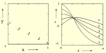

    假设XM i所在直线的方程在极坐标内可表示为:ρ=xcos(θ)+ysin(θ)。考虑一个以参数ρ和θ定义的二维空间,x-y平面的任意一直线对应了该空间的一个点。因此,x-y平面的任意一直线的霍夫变换是ρ-θ空间的一个点。现在考虑x-y平面的一个特定的点XM i,坐标为(x,y),过该点的直线可以有很多,每一条都对应了ρ-θ空间中的一个点。然而这些点必须是满足以x和y作为常量时的等式。因此在参数空间中与x-y空间中所有这些直线对应点的轨迹是一条正弦曲线,而x-y平面上的一个点(图5(a))对应了ρ-θ空间的一条正弦曲线(图5(b))。这一组XM i中绝大多数都是位于由参数ρ0和θ0决定的直线上的边缘点,所以这些边缘点对应于ρ-θ 空间的正弦曲线中绝大多数都交于点(ρ0, θ0),因为这是它们共享的一条直线的参数 。
(a)  x-y空间         (b) ρ-θ 空间
图5    x-y空间与ρ-θ空间的对应关系

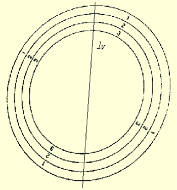

    为了找出这些点所构成的直线段,我们可以将ρ,θ空间量化成许多网格。根据每一个XM i点的坐标(x,y)代入θ的量化值,算出各个ρ ,所得值(经量化)落在某个网格内,便使该网格的计数累加器加1,等全部(x,y)点变换后,对网格进行检测。计数值大的网格对应于共线点,其(ρ,θ)可用作直线拟合参数,据此得到lV(如图6,为了能看得清楚,图中的黑色区域已去除)。
图 6     提取得到的lV

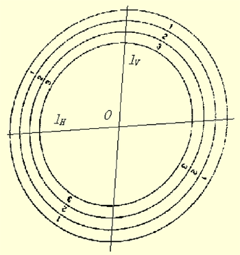

    (2) 重新初始化D,自上向下扫描C,对于每个边界点,应用引理2,求得所有的YM i,并将其存于D中。对图像D作如上所述的变换检测直线,检测到的结果即是lH。求lV和lH的交点,根据引理3,该交点即是图像中外圈椭圆的形心。如图7,两直线的交点即是所要提取的靶心。所示位图的大小为340×369像素,以左下角第一个像素点为坐标原点(0,0),则辨识到的形心坐标为(167,187)。
图 7     提取到的lH,交点O为靶心

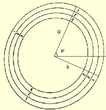

    3.2   椭圆旋转角的获取
    设P(xP,yP)为椭圆上某一点,P为P点梯度,a和b分别为椭圆的半长轴和半短轴。对于圆心在(x0,y0)、旋转角度为0的椭圆,P(xP,yP)满足以下关系:
              (1)
当椭圆以(x0,y0)为圆心,旋转角为0时,P(xp,yp)满足以下关系:
              (2)
图8    a、b和φ
    由式(2)可知,目前的未知参数为长短轴比a / b和旋转角?(0 < φ<2π),令h = a/b,利用霍夫变换在(h,φ)空间上投票,并在(h,φ)空间上找到局部最大值,从而确定h和φ的值。经过对上图的运算得到结果为h=1.136,φ=63.435 o。
    3.3   椭圆长短轴的确定
    在h = a / b已知的条件下,椭圆上点P(xp,yp)满足下式:
               (3)
               (4)
如果在2.2中成功获得了h = a / b的值,则椭圆的长短轴值可由(3、4)式求得。上图的运算结果为a=179.4,
    b=157.7。

    采用以上算法能够快速准确地的获取得图像中所需图形的几何参数。算法是用vc++语言[5]实现的 ,在Pentium 42.4GHz的机器上检测形心的运算时间小于0.1秒;对一幅340×369的位图,形心的定位误差小于2个像素点。这样的运算速度和检测精度完全能够适应自动报靶系统的实时性、准确性要求。
