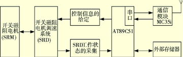

    本系统的核心部分是微控制器AT89C51和GSM无线通信模块MC35i。其中外围电路用于开关磁阻电机调速系统工作状态采集,采用的是8位逐次逼近模数转换器,用于控制信息的给定采用的是12位串行数模转换器,同时扩展了外部存储器。具体框图如图1所示。

    2.1   开关磁阻电机
    开关磁阻电机(SRM)是调速系统中实现机电能量转换的部件,为双凸极可变磁阻电动机,其定转子的凸极均由普通硅钢片叠压而成。转子无绕组也无永磁体,定子极上绕有集中绕组,径向相对的两个绕组可串联或并联构成一对磁极,称为“一相”。SRM可以设计成多相结构,且定、转子的极数有多种不同的搭配。相数多,步距角小,有利于减小转矩脉动,但结构复杂,且主开关器件多,成本高。因此电机定、转子的极数应当按使用的场合合理确定。
    2.2   开关磁阻电机调速系统
    开关磁阻电机调速系统是控制开关磁阻电机的中枢,作用是综合处理速度指令、速度反馈信号及电流传感器、位置传感器的反馈信息,控制功率变换器中主开关器件的工作状态,同时检测故障信号等,以实现对SRM运行状态的控制。主要由功率变换器、控制器、位置检测器等部分构成。
    2.3   SRD工作状态的采集过程
    SRD工作状态的采集过程负责对从电机的调速系统(SRD)中采集启停信息、正反转信息、转速信息、过压、过流信息等,对于信息的处理我们采用的芯片是8位逐次逼近模数转换器TI公司的4通道串行A/D转换芯片TLC0834,该芯片有可输入配置的多通道多路器和串行输入输出的方式。由该芯片的工作时序可知,TLC0834在输出以最高位(MSB)开头的数据流后,由以最低位(LSB)开头重输入一遍前面的数据流。DI端只在多路器寻址时被检测,而此时DO端仍为高阻状态,经过一个时钟周期后,DO端才开始在时钟上升沿时读出数据,所以,在设计电机调速系统工作状态的信息采集电路时,为了节省I/O资源,采用单片机AT89C51的一个I/O口连接DO和DI来实现。
    2.4   控制信息的给定过程
    故障信息出现时,为了及时对电机的主控制器进行调整,例如改变电机的转速,由于转速信号是电压模拟量,因而选用MAXIM公司的12位串行D/A芯片MAX539,它具有低功耗的优点,为MAX539提供基准电压的是MAX873,输出电压+2.5V,从而限定了MAX539的电压输出范围是0~+2.5V,可外接一个比例运算放大器用于准确的调整转速,实现对故障信息的处理。

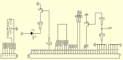

    2.5   单片机与通信模块通信过程:
    (1) 通信模块电源部分
    给模块提供供电电源,电压范围是3.3~4.8V,当MC35i模块启动后,经过几秒的延时,模块开始搜索网络,这时需要超过2A的驱动电流,如果驱动不足,会引起模块的突然掉电;因此这里选择TI公司的稳压芯片LM2576,电压稳定在4V左右,最大提供电流为3A,可以避免当模块搜索网络时驱动电流不足的问题,但在实验中发现仍会出现有时模块掉电的现象,所以在电压输出端并联一个大电容,起蓄流的作用,也能起到提高驱动电流的作用,解决了这个问题。
    (2) 单片机与通信模块的通信过程
    单片机与通信模块是通过串口通信的方式进行信息传输的,如图2,通信模块MC35i的16~23引脚数据输入/输出端的8个引脚分别为DSR0,RING0,RXD0,TXD0,CTS0,RTS0,DTR0,DCD0,它有固定的参数:8位数据位和1位停止位,无校验位,波特率在300~115000bps之间可以选择,为了和开关磁阻电机调速系统正常地进行通信,这里选择1200bps作为数据传输的波特率,硬件握手信号用RTS/CTS,模块串口支持标准的AT命令集。单片机的串口要和MC35i模块串口相连,但由于MC35i 模块的串口高电平是3.3V,单片机的串口高电平为5V,因此16~23脚不能直接和单片机相连,采用TI公司的电平转换芯片LVC245可以解决上述问题。
    模块的24-29管脚为SIM卡引脚,分别为CCIN,CCRST,CCIO,CCCLK,CCVCC,CCGND,其中CCIN引脚用于检测SIM卡插槽中SIM卡是否插入正常,如果正常插入,CCIN脚会输出高电平,如果插入异常,CCIN引脚会维持低电平,模块会在CCCLK的周期下定时检测SIM卡,因此CCIN脚会定时出现一个跳变;CCVCC引脚是MC35i模块为SIM卡提供的供电电源,3.3V左右。
    为了简化电路,可以把CCIN与CCVCC引脚始终相连,使CCIN引脚始终为高电平,这样MC35i模块就会默认为SIM卡永远存在,避免了对SIM卡检测的过程。

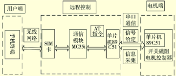

    本系统实现的设计流程框图如图3所示:其中用户端采用手机设备,利用中国无线通信网络和远程控制系统的SIM卡建立数据联系通道,向应用于油田抽油机的开关磁阻电机发送控制信息,控制其启动停止、设定转速等参数;同时又接受来自开关磁阻电机的运行状态、故障信息等参数,实现远程控制的目的。如图3所示。
图3    系统实现的设计流程
    在本系统中,用户主要通过短消息的方式来向远程电机发送信息,通过已经设定好的特定信息内容代表特定的指令,如用户发送“1234500”,则代表起动电机,如发送“12345110500”,则代表设定电机的转速为500转/min等。当然信息内容也可以设定为中文的内容,如发送“起动”代表起动电机,更为直观简洁。本设计采用这种中文的方式来进行控制。
