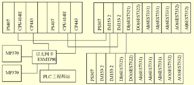

    针对系统的现状和存在的问题,经过认真分析研究,确定对膨胀机控制系统进行改造。这次改造仍采用西门子高性能成熟的SIMATIC S7-400H(简称S7-400H)产品来替代原有的S5-115U对膨胀机控制系统进行改造。将原来用于膨胀机喷嘴调节和防喘振调节的四台HB控制器去掉,改到S7-400H系统中实现,其它功能和操作方式基本不变。现场仪表和操作盘不做任何改动。用两台MP370人机界面代替原MP30-A人机界面。同时增加一台PLC工程师,用于维护和临时修改程序。S7-400H PLC系统采用西门子提供的STEP 7 v5.3 SP3编程软件对其进行编程组态。人机界面MP370采用西门子公司的SIMATIC WinCC6.0 SP3组态软件进行编程组态。
    3.1    硬件部分
    根据可靠性和性能以及I/O点数要求,膨胀机控制系统配置冗余S7-414H一套、MP370人机界面两套、PLC系统由S7414-2DP的CPU 带2个远程I/O站组成。 同时增加一台PLC工程师,用于维护和临时修改程序。

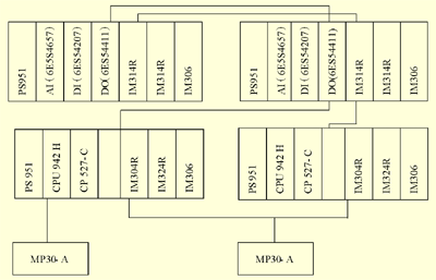

    改造前S5-115U结构配置简图如图1所示。
图1    改造前S5-115U结构配置简图
    改造后S7-400H结构配置简图如图2所示。
图2    改造后S7-400H结构配置简图

    (3)通讯速度快:由于采用了S 7 - 4 0 0H 的PLC,两个远程I/O站与 PLC主站之间通过Profibus DP相连,PLC和人机界面MP370以及PLC工程师站采用工业以太网,数据传输速度快。
