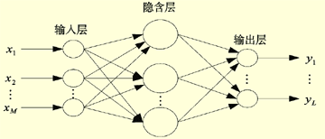

图1    径向基神经网络结构
    2.1   RBF神经网络模型
    RBF神经网络也叫径向基神经网络,它是一种局部逼近的神经网络。其结构由三层组成:输入层、隐含层和输出层,如图1所示,隐含层第i个节点的输出表示为:
             (1)
式中,ui是第个i节点的输出,是第i个节点的标准化常数,q是隐含层的节点数,x=(x1,x2,...,xM)T是样本输入;Ci是第i个节点高斯函数的中心向量,此向量是一个与输入样本x的维数相同的列向量,即Ci=(Ci1,Ci2,...,CiM)T 由式(1)可知,节点的输出范围在0和1之间,且输入样本越靠近节点中心,输出值愈大。当x=Ci时, Ui=1。
    从隐含层到输出层即Ui(x)→yk为线性映射,表示式为:
            (2)
    式中,ui是隐含层第i个节点的输出;yk是输出层第k个节点的输出;wki是隐含层到输出层的加权系数;θk是输出层的阈值;q是隐含层节点数。

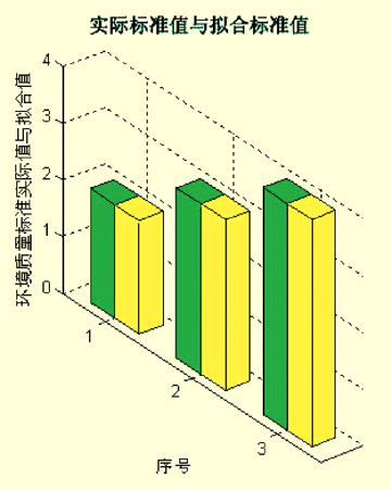

    这里假设环境质量标准为连续的数,表2表示当污染物开始达到限度值时,分级标准开始达到标准值。分级指标=(int)环境质量标准,即取整。下面以各污染物浓度作为该软测量技术方法的辅助变量,以分级标准作为主导变量通过MATLAB软件来建立评价模型,各设计参数取默认值,其结果如图2所示。
图2    环境质量模型的拟合评价效果

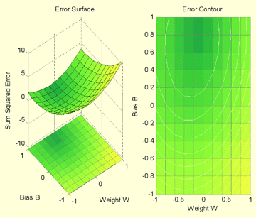

    其输出层网络训练的误差曲面如图3所示。
