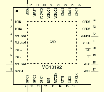

    (3)无线芯片。无线芯片采用内置IEEE802.15.4协议的Freescale 公司生产的MC13192芯片。图1为MC13192芯片引脚图。
图1    MC13192芯片引脚图

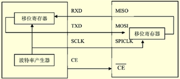

    图2是典型连接示意图。
    CE:SPI端口控制线,MCU输入低电平信号使其有效;
    SPICLK:MCU提供给MC13192时钟信号,数据的输入输出开始发生在SPICLK脉冲的上升沿,在下降沿结束;
    MOSI:数据从主设备(MCU)输出,进入从设备(MC13192);
    MISO:数据从从设备(MCU)输出,进入主设备(MC13192)。
图2    MC13192芯片与MCU连接图

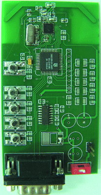

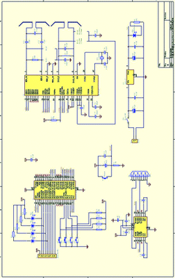

    3.2   电路设计
    图3是原理图及线路板图。
图3    原理图及线路板图

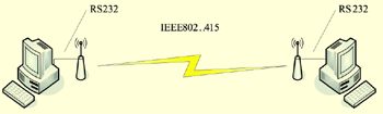

图4    无线传感器节点模块测试
    (1)测试实验
    利用超级终端软件对无线传感器节点模块进行必要的通讯测试如图4所示。
将两个无线传感器模块分别通过RS232接口与计算机连接。对无线模块的性能进行测试。对RS232接口进行必要的设置(速度38400B/s、数据位8、奇偶校检无、停止位1)

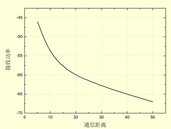

    ① 无障碍测试结果如图5所示。
图5    无障碍测试时通讯距离与功率关系图

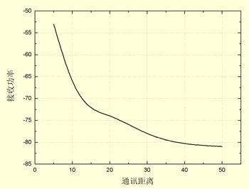

    ② 穿墙测试结果
    这里墙厚为20cm,测试结果如图6所示。节点的接受功率平均降低约-11dBm。
图6    穿墙测试时通讯距离与功率关系图

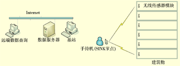

    通过本文中无线传感器模块的设计与实际的制作,我们将它们应用于“无线燃气抄表系统” (图7),项目已通过甲方的验收并得到甲方的好评。
图7    无线燃气抄表系统
    在项目中每户家庭中的煤气表与设计的无线模块相连接,通过一个手持式接受器(类似SINK节点),在楼宇间移动过程中进行燃气数据的收集;然后将手持机拿回基站通过RS232的下载数据线,将采集的燃气数据下载到服务器中,以备数据的后续处理。
    在数据收集过程中,通过各楼层节点的广播来激活楼层比较高的节点。并通过接力的方式将各户的燃气数据下载到手持机上。其数据收集的具体过程如下:
    (1)手持机发出激活命令;
    (2)无线燃气表节点被激活;
    (3)每个无线燃气表节点分别延长不同随机倍数的时间段T后,发出通知信息,告知手持机自己被激活;
    (4)手持机建立激活无线燃气表节点表;
    (5)手持机对激活节点表中的无线燃气表节点进行点名通讯,直到表中所有节点的数据下载成功;
    (6)重复(1)~(5),直到小区所有燃气数据下载完成。
