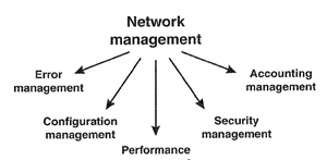

    网络管理可以分为以下五个主要方面的内容:
图1    网络管理的主要内容
    (1) 配置管理
    配置管理包括所有与配置数据相关的功能,如配置参数的收集、显示、监控和更新,以及配置数据的监控和修改。
    (2) 错误管理
    错误管理确保了上层网络的有效性,包括错误预防、检测、排除等所有任务。始终保持对网络和与之相连的系统的监控,检测网络参数的变化,并据此预测网络中可能会出现的错误。错误管理主要包括以下三个任务:
    错误检测:网络中常规的轮流检测和通常的网络检测和陷阱消息的生成;
    错误诊断:事件和错误报告分析,并确定错误类型及原因;
    错误清除:管理员启动错误排除程序和操作。
    (3)性能管理
    性能管理提供网络容量的信息,用以确定进一步网络规划的性能趋势。它通过设置陷阱和轮流检测采集到所提供的所有信息,显示并予以评价。
    (4)安全管理
    安全管理保护数据网络及资源,防止系统受到非法入侵,包括防止非法数据接收和传输过程中数据的破坏。
    这几个领域并非相互独立,而是相互关联。在不同的领域可以执行所期望的功能。遗憾的是,目前还没有一种管理模式能涵盖所有这几个方面,这就意味着必须使用不同的系统。
    在网络自动化技术中,SNMP(简单网络管理协议)能在工业环境中提供主要管理功能,因此,得到了广泛的应用。
    (5)计费管理
    计费管理根据流量和时间,分析并限制用户对网络资源的使用。它提供精确的成本信息并计价,并可用于设定上下限。

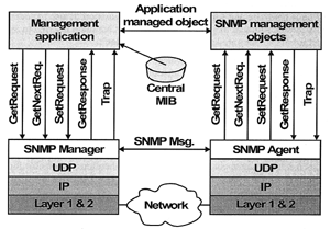

    SNMP的服务机制如图3所示,SNMP是一个请求和响应协议,管理系统以Get,GetNext,Set或Trap操作的形式向代理发送请求,代理作出响应,指明该请求是否被成功完成。

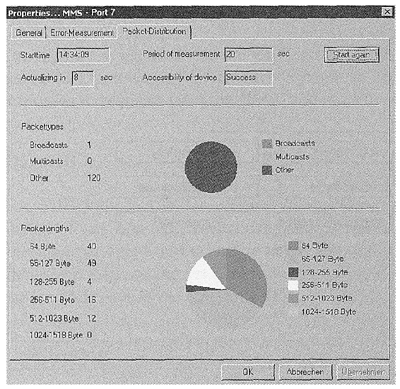

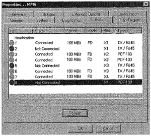

    NMS是网络的中央单元,它监控,轮询并控制各个资源上的代理配置。NMS收集所有信息用于评估,并为管理者提供统计数据概况,如数据吞吐量,错误频率,响应时间,状态信息或错误消息。
图4    在Factory Manager中交换机的状态信息

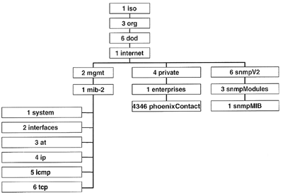

    MIB以抽象形式显示了真实资源的属性,容量和功能。管理对象用于检查,控制及监视资源。每一个管理对象都有一个唯一名称,对象标识符。重要的或一般的对象标识符,如固定的数据传输率,在通用的MIB中(如MIB II或者RMON MIB)集合在一起。

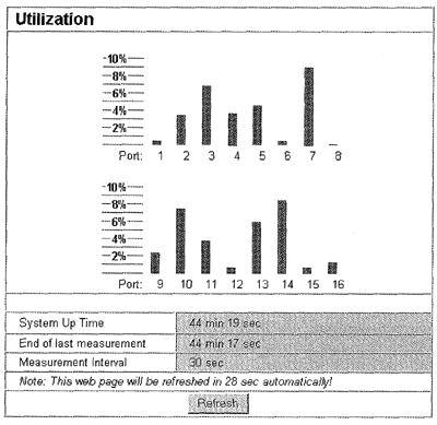

图5    一个RMON MIB中的数据示例及在网络浏览器中的显示
(这种情况下是端口专用的网络利用率)
    制造商专用的管理对象在企业或私有MIB集合在一起,每个企业必须申请自己的节点,在其下才安排真正的MIB。
    在树结构中,MIB是以节点形式进行组织的,需要为每个节点进行编号,这样,管理对象的路径就可以以数字序列的形式清晰地识别出管理对象。
图6    SNMP MIB树的抽取
    在MIB树中,菲尼克斯公司的私有MIB的路径是1.3.6.1.4.1.4346,在此节点下安排MIB。

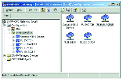

    菲尼克斯公司的“ FL OPC SNMP AGENT” 软件,支持SNMP v1 和 SNMP v2c,支持所有的重要的OPC客户(OPC Data Access 1.0A + 2.0 或者 OPC Alarms & Events)。可以在现有的 SNMP 管理结构中实现基于 OPC 的自动化系统的无缝垂直集成。这个 “FL OPC SNMP AGENT” 可以用来监控中央网络管理系统(如HP OpenView,IBM Tivoil等)中的现场控制器的工作状态。
    “FL OPC SNMP AGENT” 可以通过预先定义的设备行规手动进行设备配置,也可以将Factory Manager 中创建的以太网组态文件导入到该软件中,自动完成设备组态。设备行规定义了OPC Client可以访问哪些设备信息。FL SNMP-OPC 网关软件集成了MIB Browser功能,除了菲尼克斯的Factory Line设备,也可以和已经存在的SNMP兼容设备进行通信,只要在网关软件中装载制造商定义的数据库(MIB) 即可。通过MIB Browser可以快速创建和修改相关的设备行规。
 图10    FL OPC SNMP AGENT软件界面
